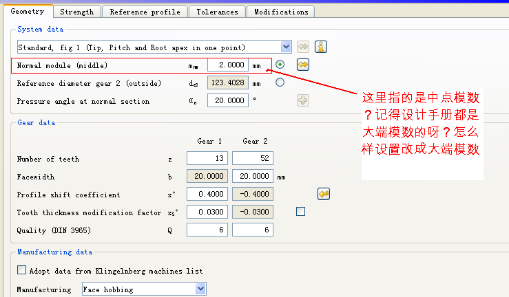

 楼主| 发表于 2011-11-14 22:31 | 显示全部楼层
这里指的是什么模数???

发表于 2011-11-15 14:24 | 显示全部楼层
齿轮手册中有,中点模数和大端模数可以转换的!
注意:我国的锥齿轮在设计的时候采用大端模数,在精度中却采用中点模数!
不知道为什么这么绕??
其实采用中点模数就行了,没有必要搞一个大端模数作为设计的标准!
大端模数和中点模数的转换公式没有找到,能否告知一下,谢谢!还有就是手册上得公式都是按大端模数计算的几何参数的哦  发表于 2011-11-15 19:52
发表于 2011-11-16 07:55 | 显示全部楼层
中点锥距 Rm=R -b/2
中点模数 mm=m*Rm/R
就是简单的比例关系!
自己找一下就知道了,见《齿轮手册》 上册 P5-26 表5.3-2!

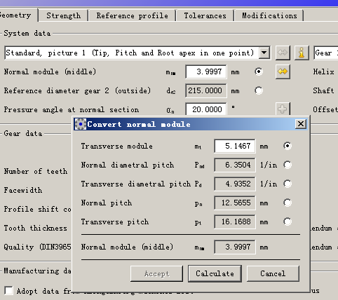

发表于 2012-6-26 10:13 | 显示全部楼层
在三点一线类型的理论锥齿轮,在KISSsoft当中只使用中端模数,如果你改成三点不在一线上的锥齿轮类型,你可以在后面的转换按钮中输入外直径out diameter transverse,不行你们试一试,标准中应该也是这么规定的。
