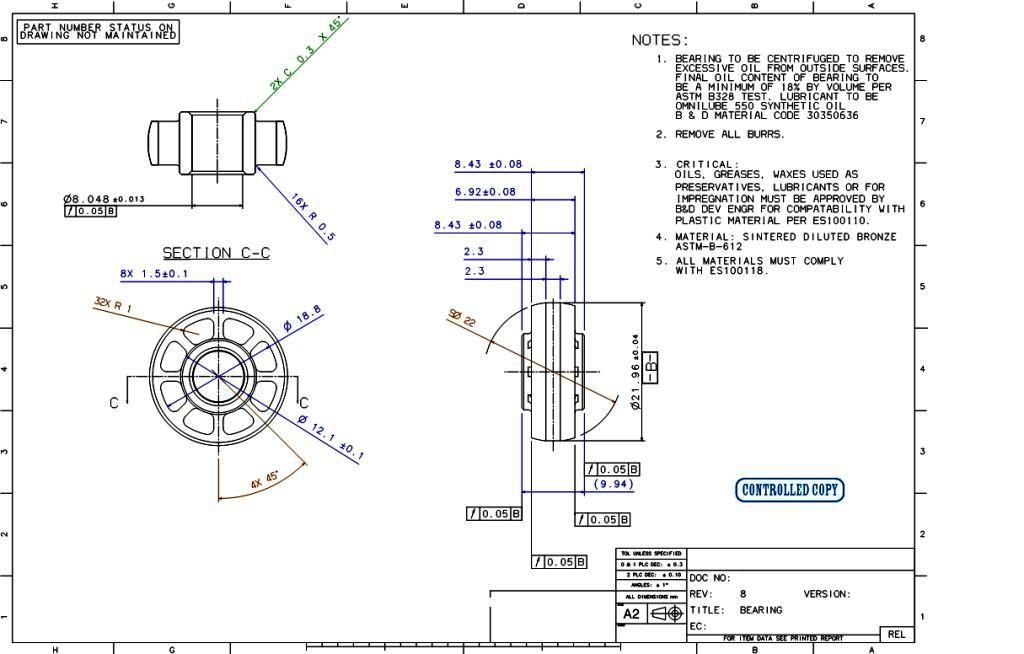

[讨论] 帮忙看下这个图纸用什么工艺做好

看不到图纸呀
发表于 2009-12-19 12:50 | 显示全部楼层
请问这是什么材料?有何用途,用在哪里?
发表于 2009-12-19 19:46 | 显示全部楼层
最好是选用锻坯加工,这样最经济。不占用多少产能。
发表于 2009-12-27 14:23 | 显示全部楼层
楼主说具体一点,大家也好帮忙啊

看着是个蜗轮呢,齿胚锻打,然后正火处理,然后粗车,精车,滚齿。就OK了,图看的不是很清楚,所以不知道你的硬度要求怎么样,不过我们厂的蜗轮都不需要热处理的。说的不好,大侠路过的话不要鄙视在下
