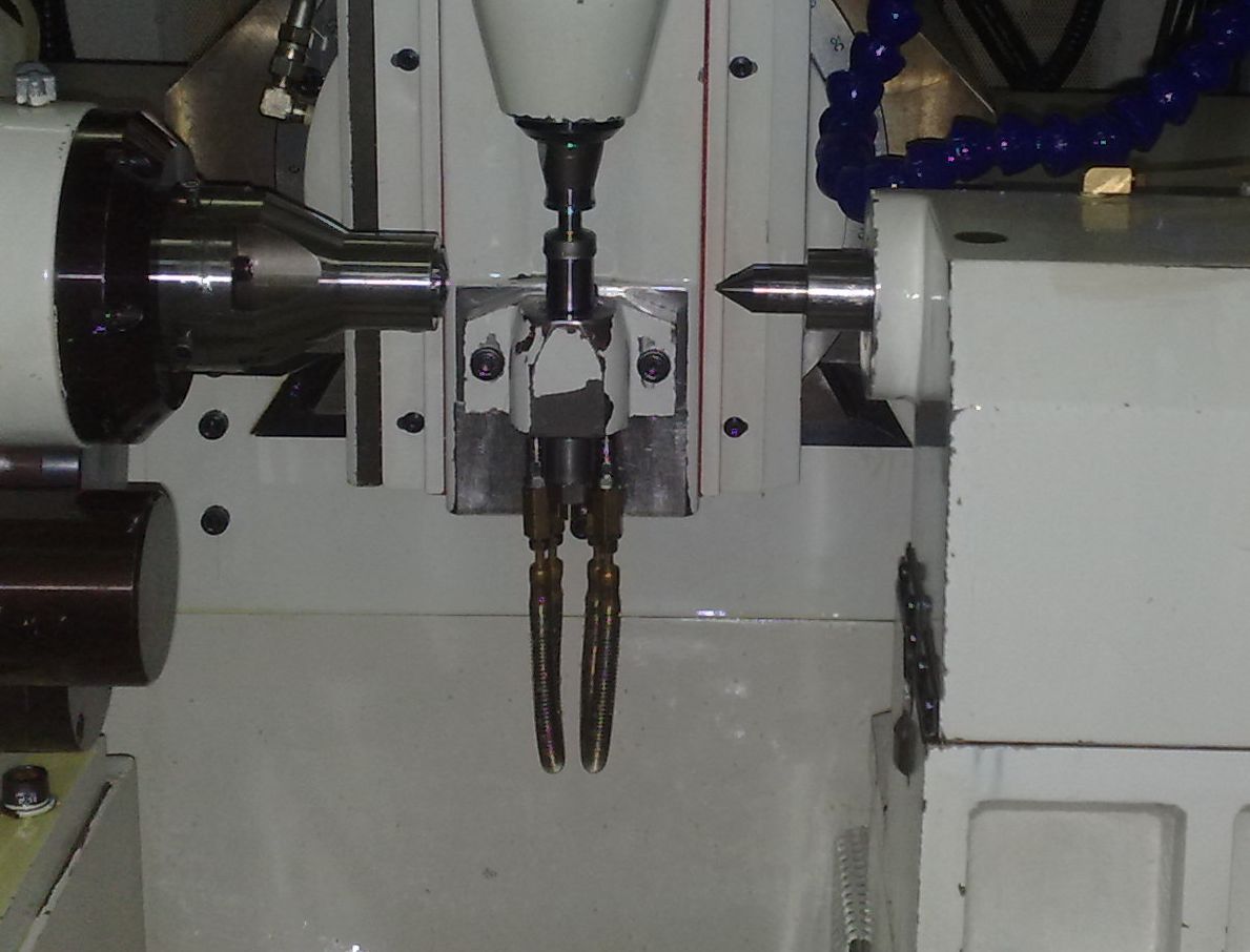

不坛里那位兄台
2千多万价钱的机台,能加工高精密齿轮吧。
HAMAI 60PS-NC
HAMAI 60PS-NC
你被忽悠了吧,HAMAI日本三流的设备。0-3级,我公司KASHIFUJI 的设备都不敢这么说  发表于 2012-3-10 09:52

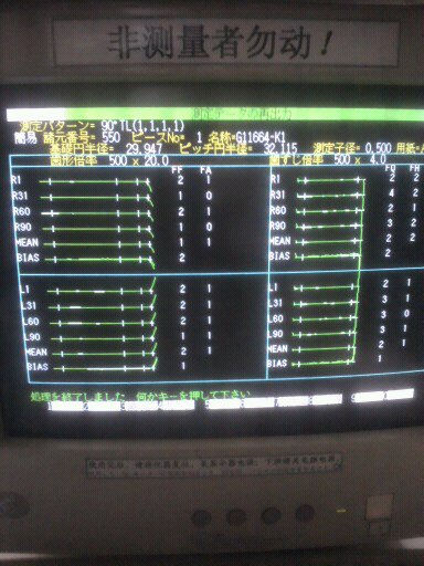

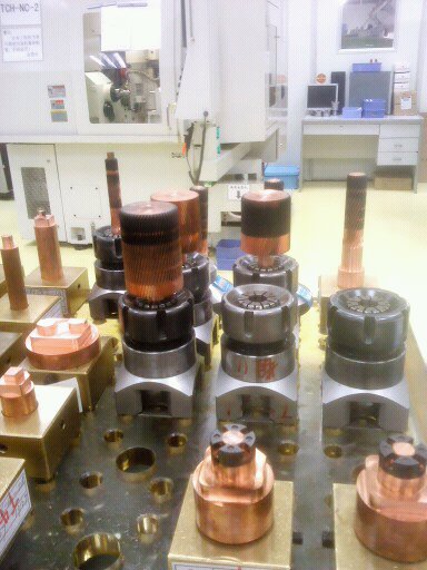

齿轮电极
齿轮电极
齿轮电极测量数据
齿轮电极测量数据

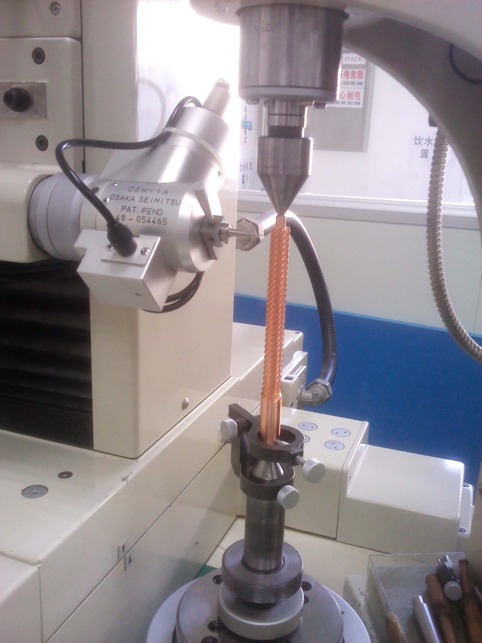

日本大阪精机的 齿轮测量中心 测量齿轮电极测量

测量数据可是HAMAI的作品
数据很简单了,用最好的刀具,刚修磨的回来的刀具切削,我能做出GB3级的齿轮出来。但是这部代表量产能达到3级。因为这样的3级没有办法在实际过程中达到的,因为3级的代价很大。  发表于 2012-3-12 09:23
