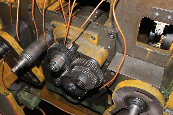

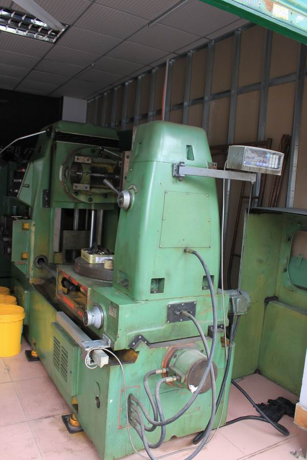

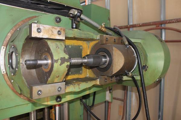

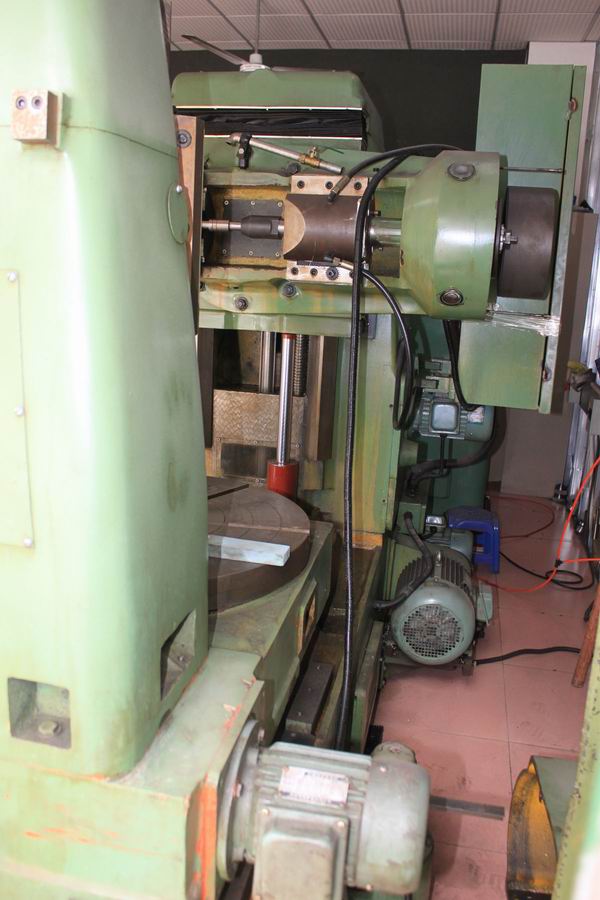

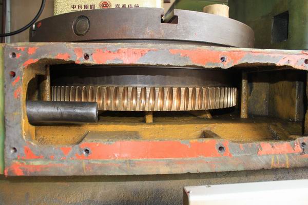

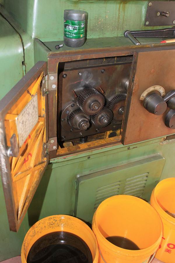

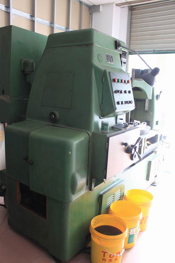

在朋友处拉回台3180H滚齿机,工作台蜗轮蜗杆是有问题的,去重庆原厂修一下要四五万,大修得十万。费用超预算就想卖掉,重庆厂介绍有人要买,拍了些照片给他看说是假的不要。想请各位师傅帮忙看看我这台机器到底是不是重庆产的。在这里先谢谢大家了。

发表于 2011-11-12 22:22 | 显示全部楼层
应该是真的!!
发表于 2011-11-12 23:18 | 显示全部楼层
他从哪看出来是假的?看图片都知道是假的,那他就是很厉害了!!
发表于 2011-11-13 08:11 | 显示全部楼层
我认为是假的。
1、刀架里面那块黑色方板,重庆机床厂是圆型板。
2、小托座圆弧处没有铲刮。
3、床身铸件有区别。
个人意见,仅供参考
发表于 2011-11-13 08:32 | 显示全部楼层
细看是有不同:1:刀架用平衡块早就没有生产了。这是最明显的。2.操作面板格式有不同,3.安全开关用的类型有异。
 楼主| 发表于 2011-11-13 09:12 | 显示全部楼层
买机器的说齿轮箱里的零件不一样判定不是真的,门结构也不一样。
发表于 2011-11-13 09:23 | 显示全部楼层
重庆机床厂的标记都没有,应该是假的
发表于 2011-11-13 12:46 | 显示全部楼层
浙江货
发表于 2011-11-14 00:09 | 显示全部楼层
很假!!!!一点都不像真的!!!!!!!!!
发表于 2011-11-14 10:38 | 显示全部楼层
铸造够烂的,重庆是名企,不该烂成这样。我推测是假的。
