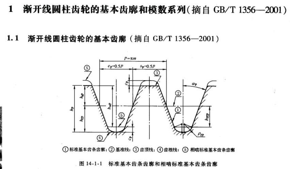

发表于 2011-11-15 08:44 | 显示全部楼层
【1】对于塑料齿轮的类型,是看使用情况来分的。
一般,精密计时仪器类的属于运动型的;对于要求输出一定的功率并保持一定的寿命的,就属于动力型的,比如:小家电、汽车、OA设备上得都属于动力型。这个是根据使用行业的认可来说的,无明确的界限,是一种定性不定量的说法!
【2】对于基本齿廓参数转移,是你的理解问题。
  基本齿廓相当于你的齿轮的齿数扩大到无穷大的时候的情况。所以基本齿廓上得参数就是与齿轮的基本参数一致的。你的说法是与基本齿条相啮的基本齿条的概念。注意:相啮基本齿廓也就是刀具设计的基础!
【3】对于齿轮的啮合长度问题,请看一下化工版的机械设计手册齿轮一部分,这里面有一张齿轮的啮合图!
    从这张图中就看到齿轮啮合长度是在变化的了!

发表于 2011-11-16 08:03 | 显示全部楼层
所谓用基本齿条来确定齿轮的几何参数是根据范成原理来实现的!
    对于齿轮的齿形而言,如果脱离了加工方法,仅仅是从纯理论上讲,齿轮的参数可以随便定,比如你的齿形可以选渐开线或者是其他的任意形式的曲线,对于齿顶高齿根高之类的定义限制也可以随便定,——这里只有一个前提:主要能实现啮合就可以!可以根据啮合原理求出配对的齿轮的齿形就可以。
   对于一般的教科书或者是手册,一谈到齿轮,基本上都是采用的传统的范成的理论,为此在理论上就设定了一个“基本齿廓”;这个基本齿廓是假定的,可以存在实物模型,也可以是纯理论的假设【你看一下锥齿路的理论就知道了】!这个假设的前提就是为了描述齿轮的几何关系!
  对于齿轮的几何计算公式,教科书和手册中都明确采用基本齿条作为几何计算的依据——你可以仔细看一下,几乎将齿轮的书,第1部分就是说基本齿廓,虽然基本齿廓表面上看很简答!
