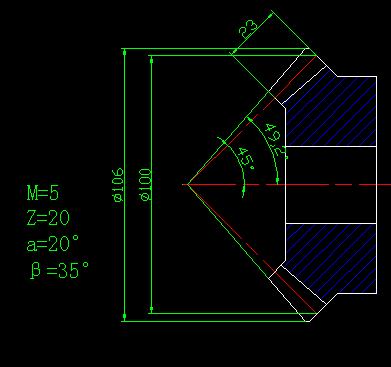

发表于 2009-2-18 19:51 | 显示全部楼层 |阅读模式
22.jpg 所标注的几个尺寸正确吗
发表于 2009-2-18 23:29 | 显示全部楼层
还需要补充
发表于 2009-2-19 07:59 | 显示全部楼层
如果说是双重收缩齿就不对了,还少了安装距离。
发表于 2009-3-26 14:12 | 显示全部楼层
尺寸需要补充,结构上也少条线吧
发表于 2009-3-26 20:15 | 显示全部楼层
还少许多尺寸,弧齿锥齿轮是成对计算的
发表于 2009-3-27 15:31 | 显示全部楼层
还有跟锥角最好标上
发表于 2009-3-27 19:24 | 显示全部楼层
齿轮总长,否则如何下料,如何车削
还有轮冠距等尺寸都需要标注,请参照有关教科书
发表于 2012-1-18 13:16 | 显示全部楼层
还有不少尺寸你还没给呢!
根角
齿厚
发表于 2012-1-31 08:52 | 显示全部楼层
不正确,废图
发表于 2012-1-31 19:22 | 显示全部楼层
非常之正确。
