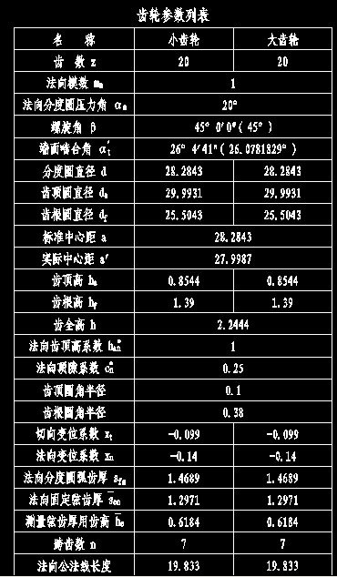

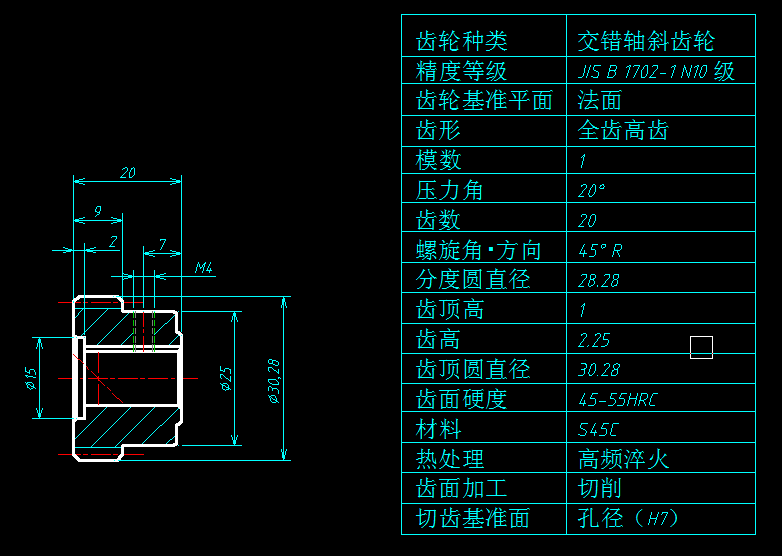

如图中所示齿轮按标准中心距计算得出其中心距a=28.28,通过修改哪个参数才能把中心距凑整到28呢?其参数值应该是多少呢?怎么计算的?还望老师不啬赐教!!! QQ截图20111103133051.png

你的齿厚呢?或者边位系数,或者M值?

要给出轴交角,给出配对齿轮齿数,找一下机械设计手册中有相应的公式,套一下就能搞定的,不过齿轮的齿顶圆是在设计中计算出的,与单个齿轮计算有点不同吧。

 楼主| 发表于 2011-11-15 16:32 | 显示全部楼层
 楼主| 发表于 2011-11-15 16:35 | 显示全部楼层
hyfjy 发表于 2011-11-13 18:37
要给出轴交角,给出配对齿轮齿数,找一下机械设计手册中有相应的公式,套一下就能搞定的,不过齿轮的齿顶圆 ...
轴交角90度,配对齿数也是20,就是不会算变位系数
发表于 2011-11-16 11:05 | 显示全部楼层
参数:角变位,具体见附件
