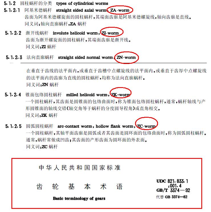

小弟正在学习wenzel齿轮测量中心的滚齿刀具测量,说明书里有一些刀具类型实在不明白,请各位大侠帮忙看看
ZI             involute  worm            渐开线滚刀(国内常见的)以下的就不知道了
ZA            archimedical  spiral  worm
ZN            approximated  spiral  worm
ZK            cutter worm
ZC            cavex  worm
我查阅了复杂刀具手册,还是弄不明白,看大伙儿有没有知道的,再次谢谢大家啦!

1# 万年奉
看看标准 。
 楼主| 发表于 2009-2-18 12:59 | 显示全部楼层
谢谢大哥啦
