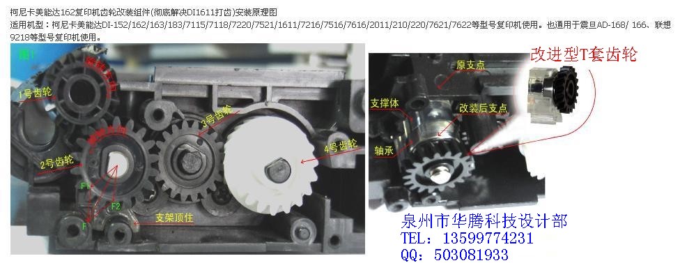

彻底解决DI1611、162、2011、210、168、7516“咔咔响”等打齿问题
分析:
图1为鼓组件侧面图。1号轮为主驱动轮,按图所示方向旋转进而带动2号轮,然后通过一转换轮带动3号轮,3号轮再带动4号轮。由此可见除1号轮外2号轮所承受的负载最大。2号轮为丁字轮,杆支点离齿轮大约2厘米,这是致命的2厘米,让我们来分析一下2号轮的受力情况,受1号轮按图所示方向的带动产生一个力F1,同时2号轮要带动转换轮,因此又受转换轮产生一个力F2,由力学可知2号轮受力为合力F。由于这个力的作用再加上丁字轮离杆支点太长,因此2号轮沿F方向偏移,致使2号轮与1号轮及转换轮距离加大,就产生脱齿,并使原支点压力整个加在轴套上,使其严重磨损,紧接着一连串的故障随之出现,比如:漏粉、塞粉、下粉齿轮加重、齿轮轴套磨损、COF32等。所以这属设计问题,不是齿轮和轴套质量问题,所以不管你换几个齿轮很快又会坏。
解决:
阿基米德说:“给我个支点,我可以把地球撬起”。可想而知支点选取的重要性,根据这个技术缺陷,我们只要找到一个丁字轮支撑点,图中支撑体组件起到两个作用:1、支撑起丁字轮,不让其偏移中心。2、使轴套压力降为0,可以很好地护住轴套。丁字轮支撑体由坚硬的透明聚脂做成,不变形、不老化、不怕火、高硬度,采用刚质轴承,简易安装。实验证明,经过加装此组件后,丁字轮永远打不倒。如有不懂,视频演示:http://www.tudou.com/programs/view/xUE9g_bQBiE/
觖决美能达162打齿现象。不懂可以打开以下链连具体有图解。
希望可以帮到你
http://hi.baidu.com/%C8%AA%D6%DD%BB%AA%CC%DA 如果还是不懂我Q503081933
