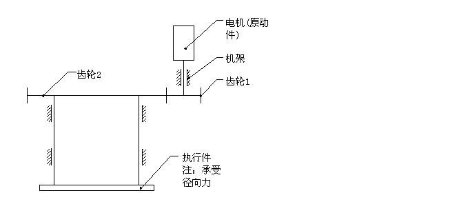

最近有一机构, 无法解决,故上来,请教各位了!谢谢
如附件图中所示!    原理:  电机为动力源,  通过一对齿轮传递,  驱动执行件回转工作!
                              工作要求: 执行件的回转精度相对较高,+/-10',
                              工作状况: 执行件在工作过程中,受到不小的径向力,
现在,我想在电机不运转, 执行件所受的径向力依然存在的情况下: 在齿轮2上增加一制动结构, 能确保执行件的回转精度!
当然,齿轮1不运转,就对齿轮2有一定的制动作用, 若这样对电机有一损伤.  所以想在齿轮2上增加一制动结构.
谢谢各位,看有什么好的想法!可交流一下.
若不方便,可通过邮箱outy123@163.com.  谢谢参与!

齿轮 2制动要求的制动力可能较大,但是制动的精度取决于你的制动系统;
齿轮1制动制动力会小一点,制动的精度比前一种要高;
电机制动制动力最小,但是制动的精度可能最高,即在你的制动系统精度一定的情况下,电机制动时最佳的,制动力小,制动系统的精度要求会降低。
请同行各位发表见解!!本人抛砖引玉!!!

是呀,想增加一制动结构,主要是在电机不运转,执行件仍工作的情况下!保证齿轮2不会受径向力的作用而跑动,从而影响精度!

采用某些3Z类型的行星齿轮传动具有自锁性,这样可能可以解决你的难题。
