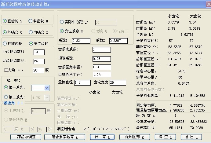

求助:角变位齿轮的计算?
发表于 2011-11-12 09:10 | 显示全部楼层
楼主看看这个
渐开线齿轮计算程式
渐开线齿轮计算程式
 楼主| 发表于 2011-11-12 13:21 | 显示全部楼层
谢谢楼上的师傅,用什么计算的?

以下参数可供参考

我在实物(齿面没有磨损)上测量得的数据:齿项圆64.18 、公法线长度23.26(跨3齿)
