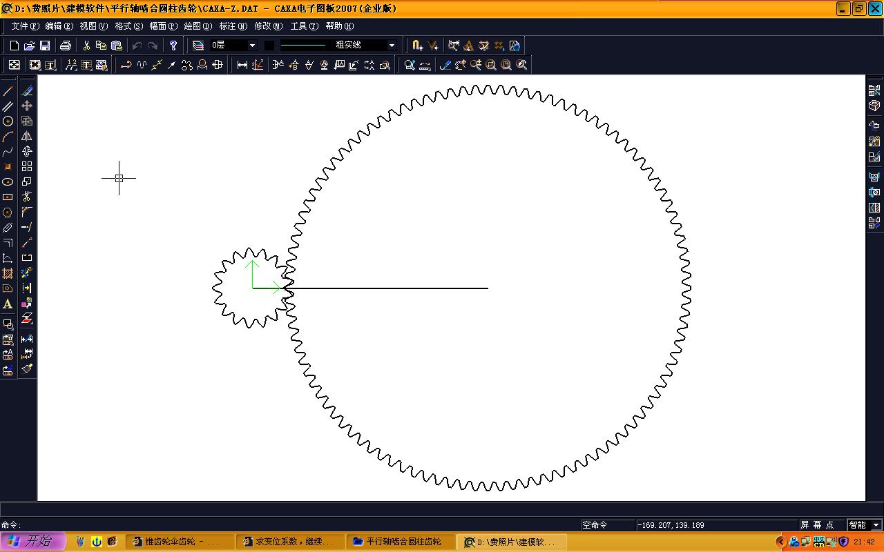

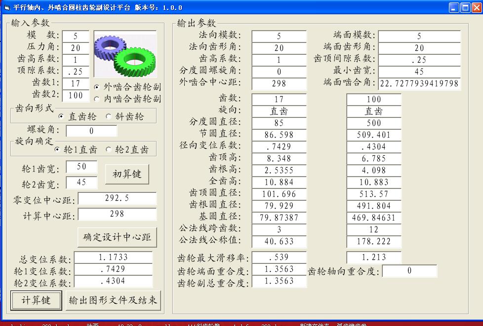

抛砖引玉了。
计算的界面:
二维图
齿部放大的图:
我以为中心距增大一个模数左右时为齿轮副相对强度较大的位置,取得二个齿轮的最大滑移率之和为较小值,这时较为合理。
欢迎评论。谢谢。

发表于 2011-11-13 22:10 | 显示全部楼层
在这个讨论中,按我的经验,我会将总变位系数取到1.0-1.3之间,然后变位系数进行等滑动率分配,呵呵
发表于 2011-11-15 10:41 | 显示全部楼层
我觉得楼主题目定义的松了点,不太好做。
既然是要提高接触强度,那就在符合其他设计要求的前提下,调整变位系数,以提高接触强度。好像是废话。
前提条件可以假设,我也可以给,比如说重合度不能小于1.1。为啥我给1.1,因为这基本是极限了,这时的中心距最大,接触强度最好!当然也可以假设1.2,或1.09。 呵呵!自己想办法嘛!  发表于 2011-11-15 11:09
发表于 2011-11-15 11:27 | 显示全部楼层
接触疲劳强度取决于中心距和齿轮直径;而只有在计算齿根强度时才通过变位系数来选择复合齿形系数YFS 。
