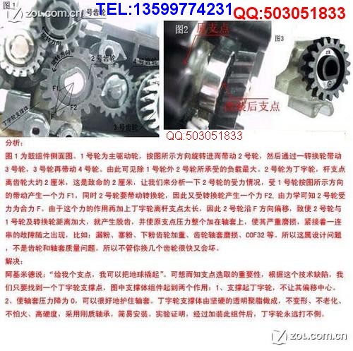

我们设计了一套组件(图3),由丁字轮支撑体、轴承、丁字齿轮组成,整个组件的作用就是把丁字齿轮的支撑点往齿轮中心点靠紧,丁字轮支撑体由坚硬的透明聚脂做成,不易变形及老化,采用刚质轴承。实验证明,经过加装此组件后,丁字轮永远打不倒。
