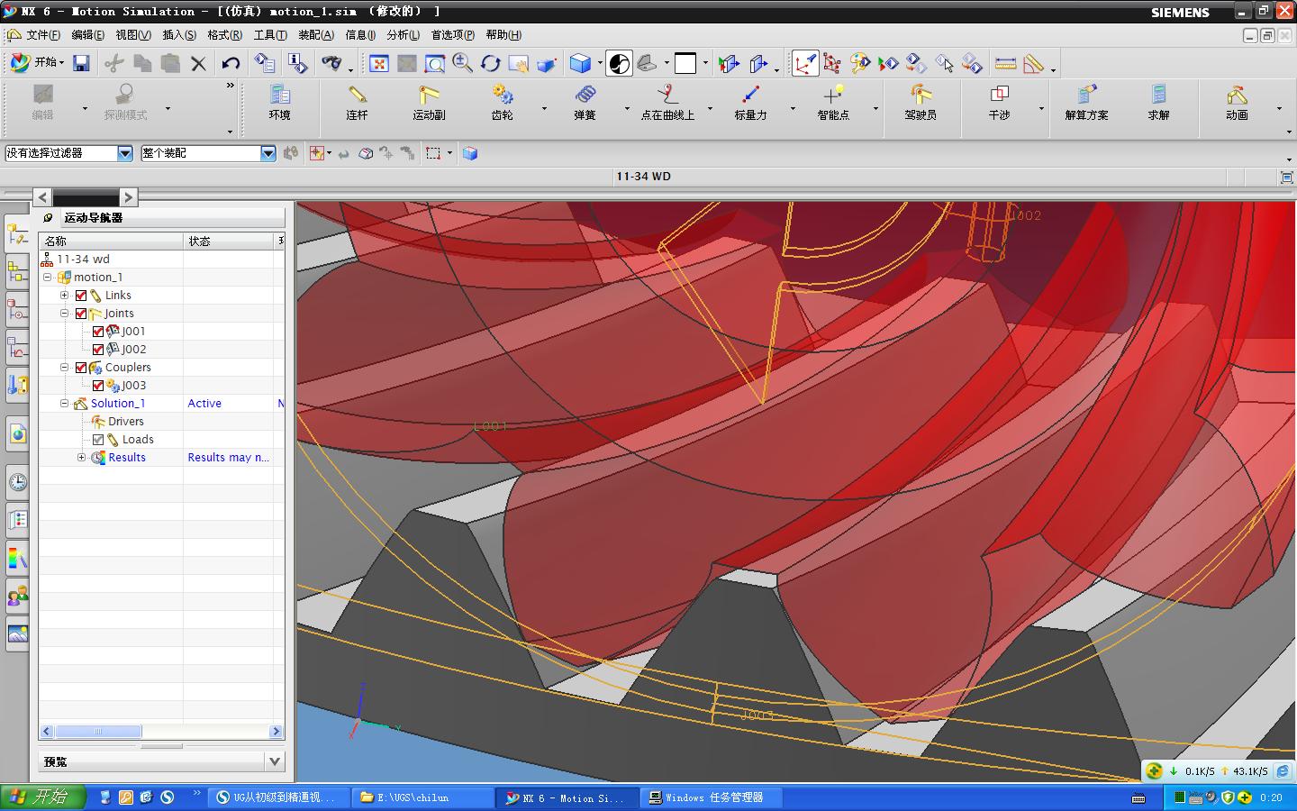

发表于 2012-5-11 00:18 | 显示全部楼层
这是我仿真的截图和参数设置,看不到啮合位置
 楼主| 发表于 2012-5-11 19:41 | 显示全部楼层
从载图看,你尚未进行啮合运动的动画,故这时是不能看到啮合印痕的,只有在运动中才可以看到呢。

发表于 2013-4-12 21:10 | 显示全部楼层
请教费老:
这个接触区仿真结果 跟 滚动检验机上检的接触区差不多吗?!
仿真的接触区有明显内对角,偏齿顶。
