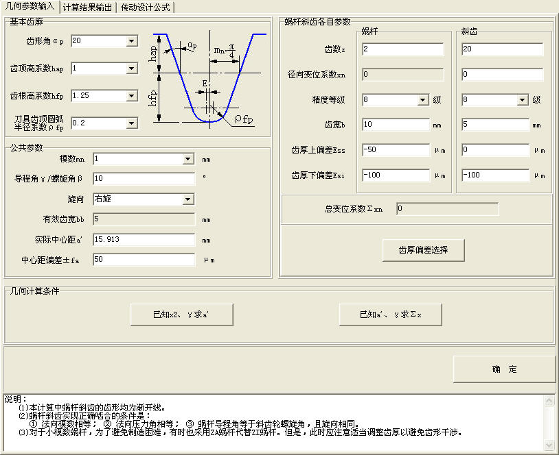

发表于 2009-5-4 15:48 | 显示全部楼层
看了一下,基本没有什么用
连基本原理都没有搞清楚
给个界面看看
是我自己编程写的计算程序
发表于 2009-5-5 18:57 | 显示全部楼层
8# mrmrw
能否放出来让大家学习学习,
发表于 2009-5-5 18:58 | 显示全部楼层
8# mrmrw
一看界面就知道是好东西
