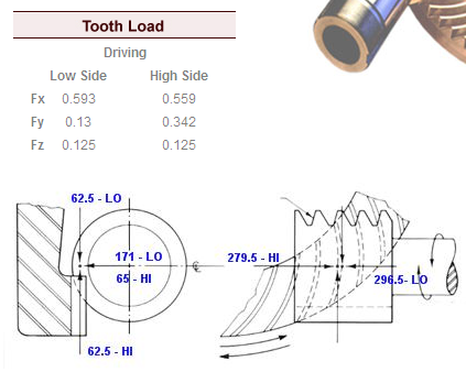

下链接网站上有简单的在线自助设计,供参考:
http://itwspiroid.com/gearselector/Default.aspx
图示:
发表于 2009-2-11 08:52 | 显示全部楼层
偏置蜗杆传动,蜗杆要数控蜗杆磨床才能加工,要4轴联动,蜗轮用展成法在滚齿机上加工.
发表于 2009-2-11 09:03 | 显示全部楼层
偏置锥蜗杆需要数控4轴联动加工,那偏置圆柱蜗杆仅需要能把砂轮修整出所需要的齿形就可以加工了.
