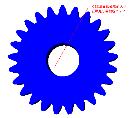

KISSSoft里面  计算时齿轮内孔直径大小的设置在哪儿设置呀 ?

其实圆孔只是个示意,一般说齿轮类零件如果没有圆孔必有带柄的轴,否则是不好传递扭矩的,但这个圆孔在建模时带不带出,带出多大,都是无所谓的,因为这样的圆孔是可以随时修改了,要大可大,要小可小,要花键的孔也好补充了,关键是建成了你要的齿轮模型。

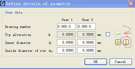

抓了个图  希望能帮到你
谢谢!!! 图片一看 一目了然 经常用啊你 能留个QQ不? 多多交流啊  发表于 2011-11-13 20:35

在number of teeth 左上角的detail中可以设置。
