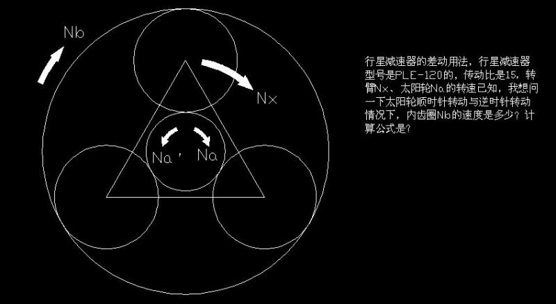

我这里有一个NEUGTART  PLE120系列的行星减速器,速比是1:15的,现在使用情况跟一般的使用情况不一样,使用外壳、输入、输出都要连接传动,使用方法如下:输出轴使用变频电机输入3000转的转速,这种情况下,我想问一下输入轴转速与外壳转速的关系,例如外壳是2900转时输入是多少转?谢谢各位帮忙@

有没有三维的图,单单看二维的图纸似乎不行.

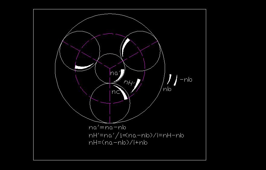

发表于 2009-2-10 10:25 | 显示全部楼层
图片中的整个系统增加一个和齿圈反向的转速-nb,(正向的齿圈转速是nb)这样我们可以认为齿圈转速为零即齿圈固定不动了。在这样的状态下考察na'(中心太阳轮相对转速),行星轮相对转速nc'以及nH'(行星架的相对转速)
假设 中心太阳轮的齿数是za;行星轮齿数 zc;内齿圈齿数 zb,那么内齿圈固定的情况下太阳轮动力输入,行星架动力输出的传动比i=1+zb/za
nH'=na'/i    又因为 na'=na-nb; nH'=nH-nb;所以nH-nb=(na-nb)/(1+zb/za);
nH=(na-nb)/(1+zb/za)+nb;
计算时必须首先搞清楚旋转的方向;附件的图片旋转方向适合与上面的计算式。
图片里面的na和na'假设是同向的,那么nH和nH'也是同方向的。我在图中没有标出na和nH的方向。
