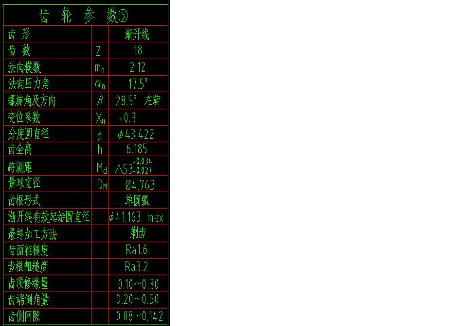

模数、压力角、螺旋角、全齿深都相同其他参数不同的两个齿轮,在滚刀代用上到底还有什么限制?郁闷、郁闷、郁闷啊,望各路高手给予点拨!!!

在保税区设计时经常会遇到速比调整的问题,而有时候交货期又要求很急,如订购刀具则时间不够,而且有时候调整速比也只是为了先验证下该速比是否满足要求,如不满足要求还要继续调整,所以,订刀也不经济,因为这些原因,我们经常会考虑借用现有的刀具进行加工,但是,满足什么条件才可以借用滚刀一直是比较头疼的问题!

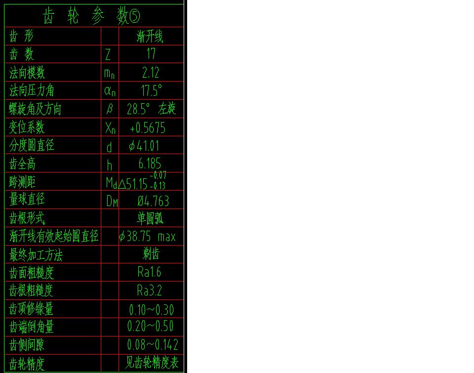

 楼主| 发表于 2011-11-11 08:58 | 显示全部楼层

上面就是具体的参数,其中图 1 的参数是在图 2 的参数基础上修改而成,不知道滚刀能否借用,借用会出现哪些问题?
发表于 2011-11-11 09:15 | 显示全部楼层
jacmwg 发表于 2011-11-11 08:58
上面就是具体的参数,其中图 1 的参数是在图 2 的参数基础上修改而成,不知道滚刀能否借用,借用会出 ...
差滚刀参数或图纸,你的滚刀应该是专用滚刀,没有滚刀图纸的话等于给你重新设计一把滚刀,你手头上的滚刀还是不能用,呵呵,除非你的第一把滚刀还没有订购……
