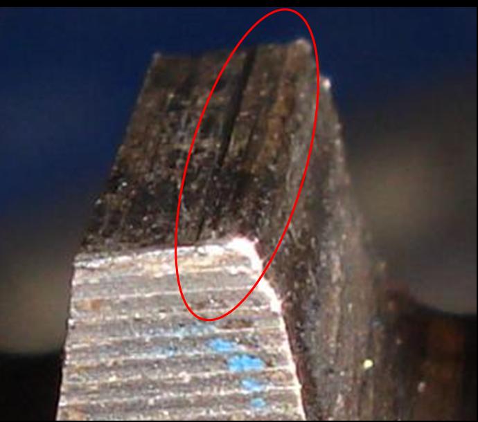

如图所示,齿侧面顶部被多切削了部分。是135个齿的齿圈,每过15个齿出现图1缺陷。

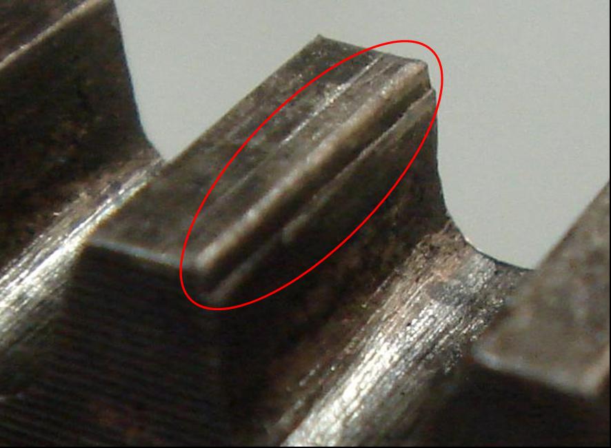

同时该齿圈每过5个齿,会出现如图2齿顶少加工突出一个小台阶的现象
不知道是什么原因,求解
 楼主| 发表于 2011-11-7 10:50 | 显示全部楼层
补充,也就是说没15个齿,会同时出现齿侧面多加工,齿顶有少加工台阶现象的重合
发表于 2011-11-7 11:10 | 显示全部楼层
选择的插齿刀不合理,按照插齿刀可加工内齿轮的最小齿数选择刀具。

发表于 2011-11-7 11:50 | 显示全部楼层
你检查一下挂论,看是否有松动。
 楼主| 发表于 2011-11-7 12:16 | 显示全部楼层
人到中年 发表于 2011-11-7 11:50
你检查一下挂论,看是否有松动。
嗯,是怀疑的方面
发表于 2011-11-7 20:16 | 显示全部楼层
滚刀是几个头??切顶没有??

发表于 2011-11-7 21:11 | 显示全部楼层
不像是滚齿的啊
 楼主| 发表于 2011-11-7 22:30 | 显示全部楼层
陆壹 发表于 2011-11-7 20:16
滚刀是几个头??切顶没有??
5头的,切顶了
