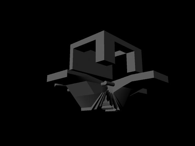

大家好:我公司研发一个新产品,需要一个齿轮组.
效果就是要转动主动轮带动两个从动轮,包括一个外壳固定.
外壳尺寸长度5厘米,其它尺寸按你们设计需要.
设计并给我制作出实物,先需要几个,我们自己做设计用.
当然不能白让坛友帮忙.大致需多少费用,我们再商量.
若有宁波朋友,我想见个面当然谈谈,以后会有更多合作的机会.
谢谢.
我邮箱:redxoo@gmail.com TEL:86274255
联系我:小张
发表于 2009-2-5 10:37 | 显示全部楼层
实在看不清楚。
发表于 2009-2-7 20:51 | 显示全部楼层
不是很具体

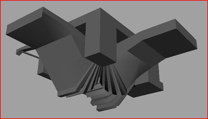

 楼主| 发表于 2009-2-9 09:17 | 显示全部楼层
3# zhr131400
楼上的朋友,下面的图,再看看.能明白个意思吧.要是离得近留下地址.回头见个面.
发表于 2009-2-11 07:42 | 显示全部楼层
兄弟,你把齿轮的传动方式用空间轴线方式表达出来,您图中根本看不到齿轮在哪里了?

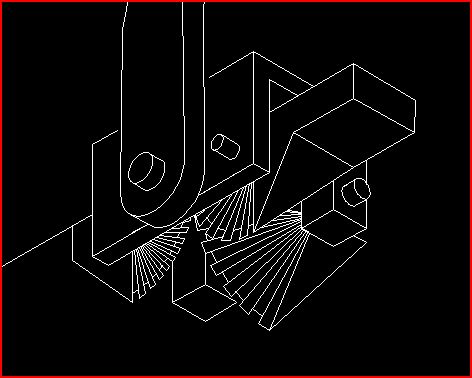

 楼主| 发表于 2009-2-12 11:25 | 显示全部楼层
5# tianxingzhe
这样能理解不,有宁波附近的朋友不.

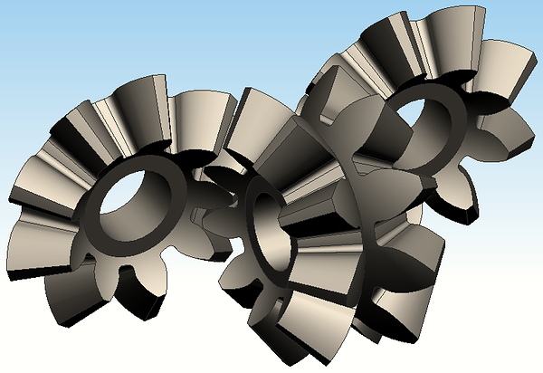

发表于 2009-2-12 12:41 | 显示全部楼层
看清楚了。
建议楼主采用下图示结构:
 楼主| 发表于 2009-2-13 10:24 | 显示全部楼层
版主就是版主啊。看上去就是不一样。能给我改成半个齿轮不,因为我不需要他一直转,我只要求他转动五十度就够了,上下摆动。每个齿轮后面都带上柄,柄我连接其它摇杆用。
