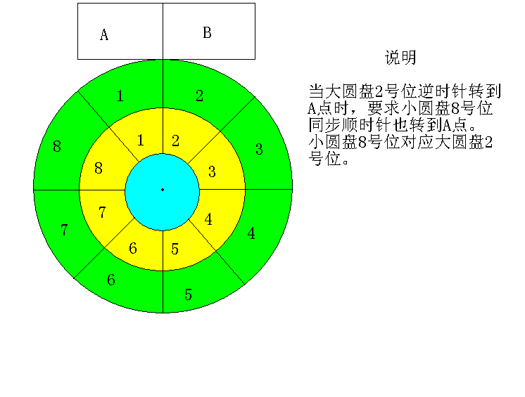

设:大小二圆盘套在同一轴上,大盘逆时针旋转,小盘同步顺时针旋转,如图,不需要在大小盘外另设齿轮。
 楼主| 发表于 2009-1-31 11:22 | 显示全部楼层
我的说明有误,我说的"不需要在大小盘外另设齿轮"不排除在大小盘之间设置其他机构,谢谢你,新年快乐!

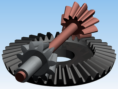

发表于 2009-2-1 11:43 | 显示全部楼层
简单的如图示:
