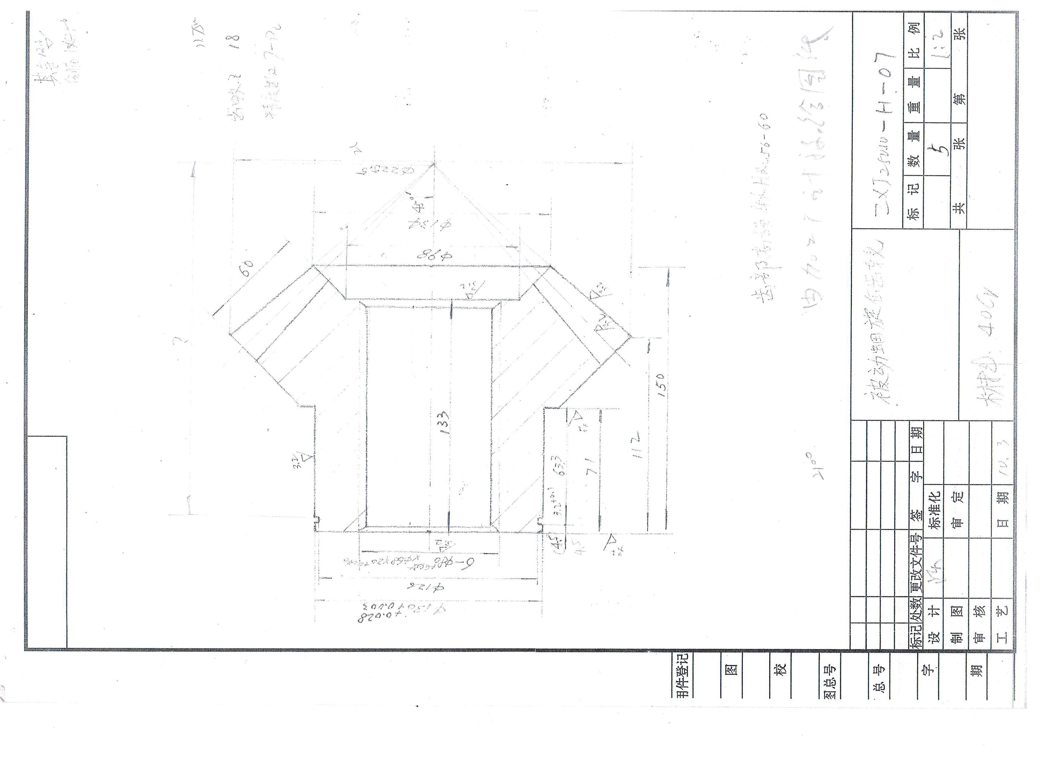

一些关键数据不明确 希望有懂这方面的朋友伸出援手  在线等

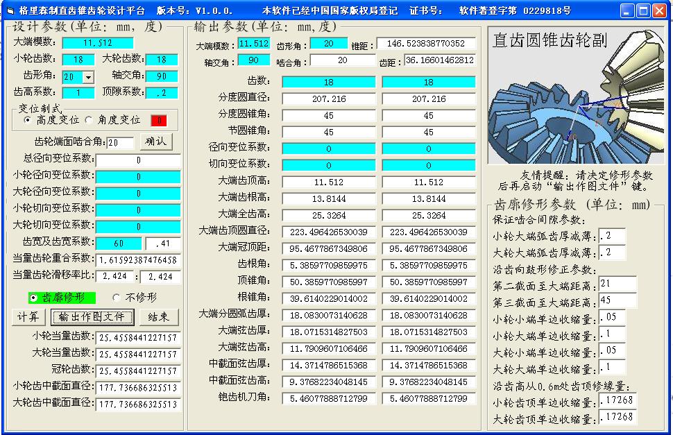

从贴中传动比为1,齿轮外径为223.5,凑成如下的参数:

谢谢  有一点我质疑  我的图纸是直锥齿轮?  从图面文件名上看 像是螺旋伞齿轮  这是被动轮 还有个主动轮   主动轮跟被动轮螺旋角参数都没写  只有主动轮旁边有个变位系数的 参数 2050   不知这个数据正常不
节锥角为45度的锥齿轮副应该是1:1的,虽然的零件名称上有螺旋伞齿轮,这都是可以计算的,如果是螺旋锥齿轮副,齿宽有点太宽了,一般不超过锥距的1/3。  发表于 2011-11-6 19:27
