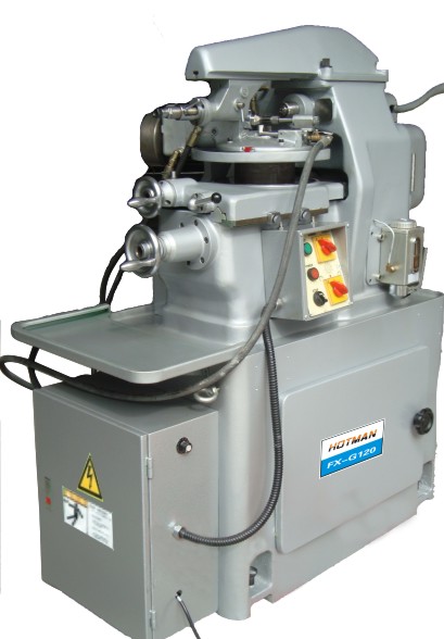

发表于 2011-12-3 14:58 | 显示全部楼层
FX-G120的,东莞哈特曼滚齿机,
外观看很像hamai120的  发表于 2011-12-7 10:54

发表于 2012-3-15 23:28 | 显示全部楼层
哈特曼,我深圳的  这么没听过啊,刚性怎么样
