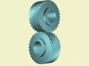

两轴轴交角成一定角度的 直齿(斜齿) 圆柱齿轮副 , 论坛里有没有谁设计过,一直没有找到设计的标准  近来遇到好多款船用变速箱都是这种结构  可惜一直没有找到这相关的标准   看到的好多款船用变速箱都是这种结构  听说玩意就是日本人发明的?
ZF 杭齿 重齿 等等好像都在做?? 做船用这块的      大家都来讨论一下   谢谢

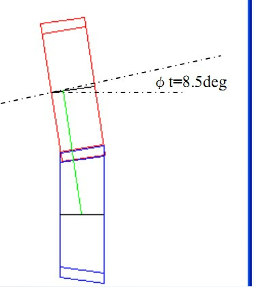

是的 我要的是像1楼图片上的结构 两轴轴交角大约在8-10°的圆柱斜齿轮副  发表于 2011-11-18 20:00

不要90度就不做生成90度就可以了。
一楼的图片不是空间交错的,他的两个齿轮的轴时在同一平面的,这样只要选用锥齿轮就可以了。
