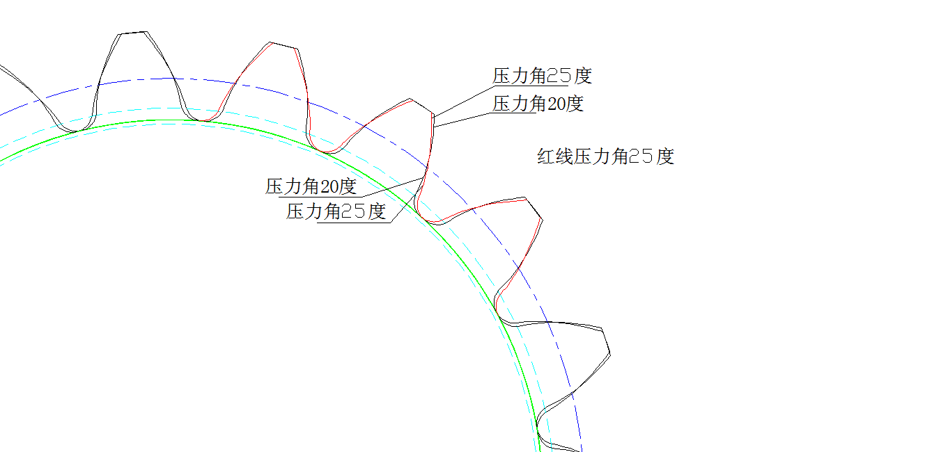

发表于 2010-5-20 18:51 | 显示全部楼层
红线压力角25度.rar (242.99 KB, 下载次数: 13)
模数M是齿的大小变化,压力角是齿形变化

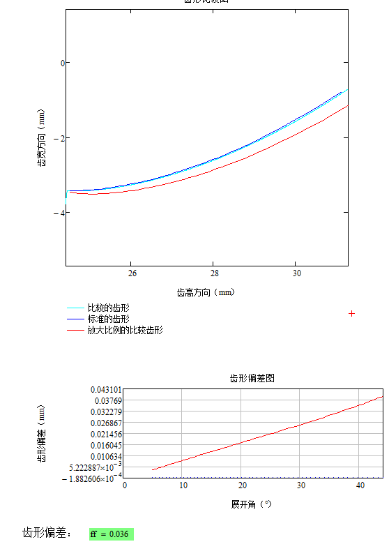

发表于 2010-6-9 19:52 | 显示全部楼层
来个定量的分析:)
参数如下:
变化率:0.998
结论:压力角变小,齿厚变大。即需要M变位,也需要α变位。
