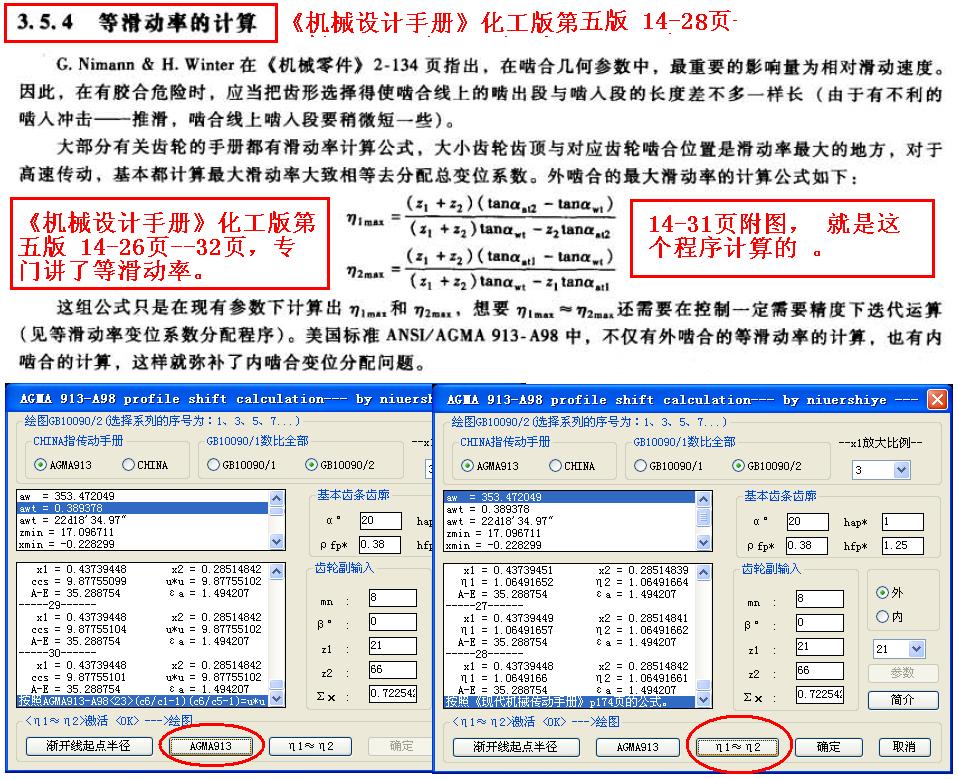

  按‘等滑差率’求变位系数的软件
发表于 2009-1-17 19:49 | 显示全部楼层
是等滑动率吧?
发表于 2009-1-17 22:12 | 显示全部楼层
看看 化工版 第五版 《机械设计手册》14-28页到32页,专门讲了这个问题。
这个程序就是 14-31页的那个程序。
那个程序,解压后 是 *。vlx 文件 。 在 AUTOCAD(版本不限)用《工具》---加载应用程序 (加载)就自动执行了。
AGMA913_A98_nn12.rar
16.19 KB, 下载次数: 933, 下载积分: 齿轮币 -2 枚
