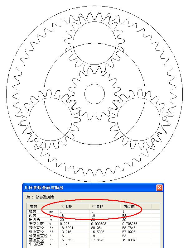

大家好,我有一款行星齿轮箱设计齿数为16,19,53,不知道怎么样?扭矩很小,输出只有0.04NM左右,两级传动,我知道不满足同心条件,但这是因为其他条件限制,请大家点评

变位就满足同心条件啊,输出扭矩与输入扭矩和机械效率有关滴
发表于 2009-5-22 17:22 | 显示全部楼层
通过变位可以进行装配,变位又分为角变位和高变位
角变位可以减小行星齿轮的结构体积,而且还可以增加疲劳强度,
高变位一般是为了凑中心距用的,用得范围没有角变位广泛
传动比为多少?
如果不大于9的话,没必要设计成两级,没有生产效益
发表于 2009-5-22 18:39 | 显示全部楼层
齿数匹配没问题 !
