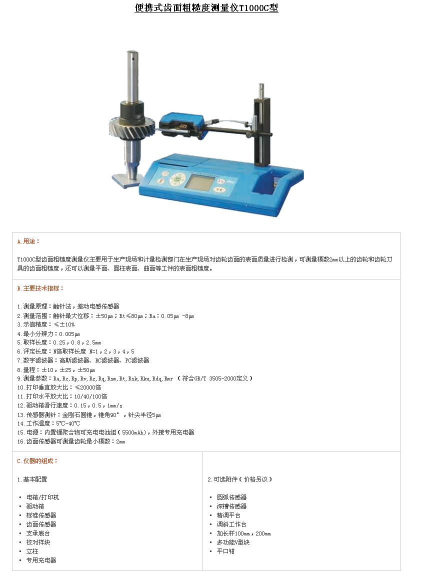

不少塑料齿轮的产品图上都有表面粗糙度Ra的数值要求,客户一般是要求提供粗糙度的检测数值的。
从齿轮的角度看,齿面是工作面,也是最重要的面,需要检测其Ra数值。但是,毕竟齿面不是平面,是渐开线拉伸后的曲面,一般的粗糙度监测仪都是固定探头,探头只能是沿直线前后伸缩。但是齿面有两个方向:一个是齿向方向,另一个就是沿渐开线的方向。ISO/TR10064-4:1998标准给出的检测方法一般的粗糙度监测仪都是难以检测的。
因此,请教高手:对于齿轮齿面粗糙度检测采用什么仪器比较好?怎么检测?

感谢网友的支持,给了一个解答

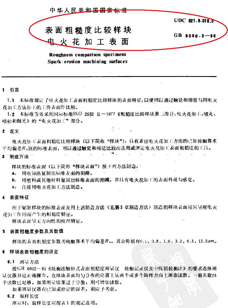

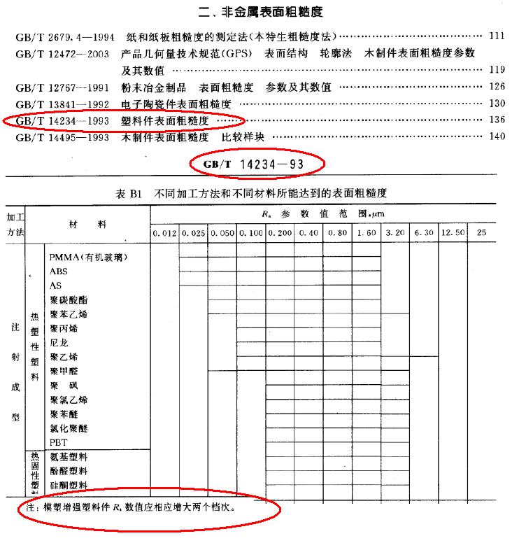

2# mrmrw
《中国机械工业标准汇编  表面结构卷》中的相关标准
