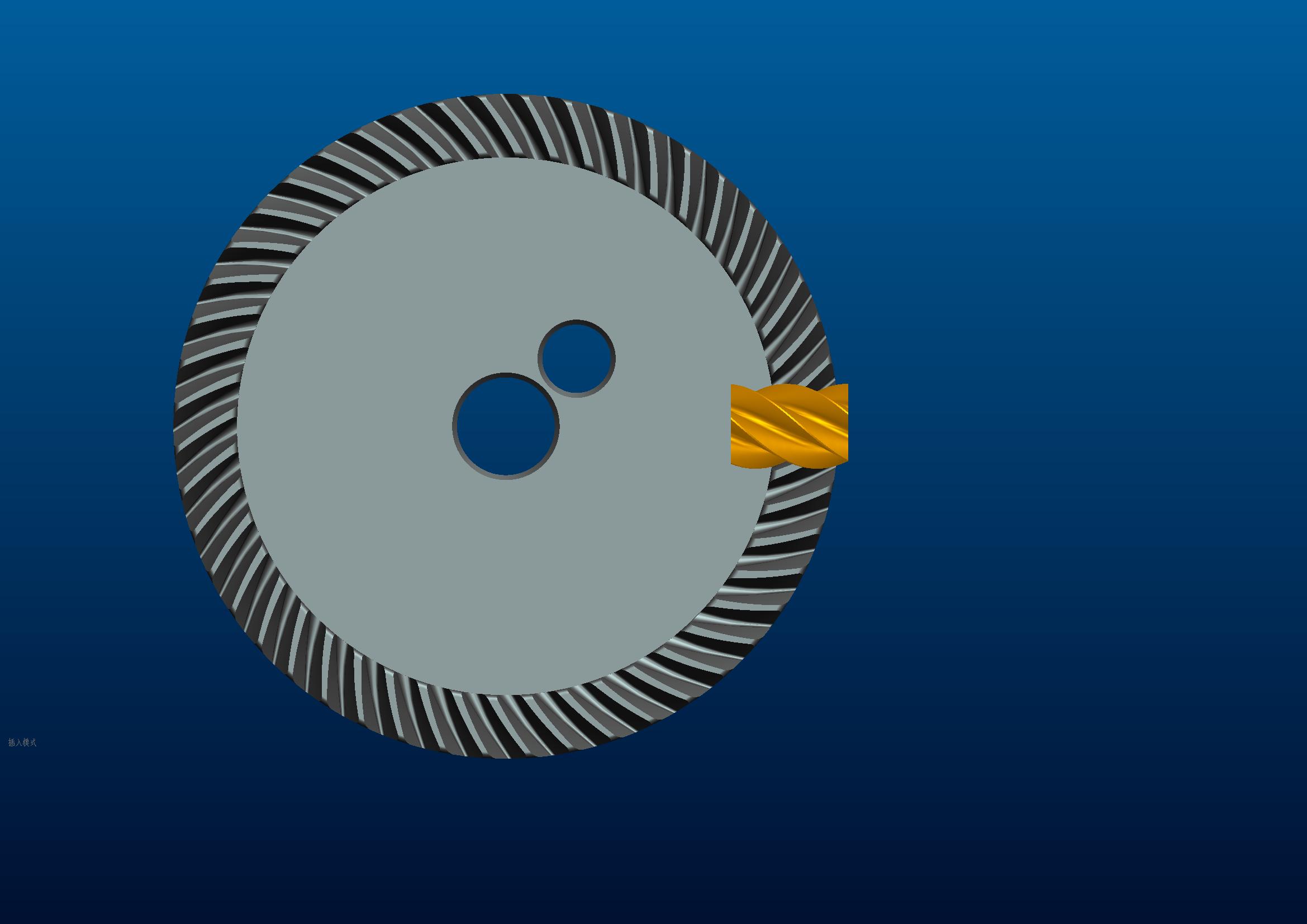

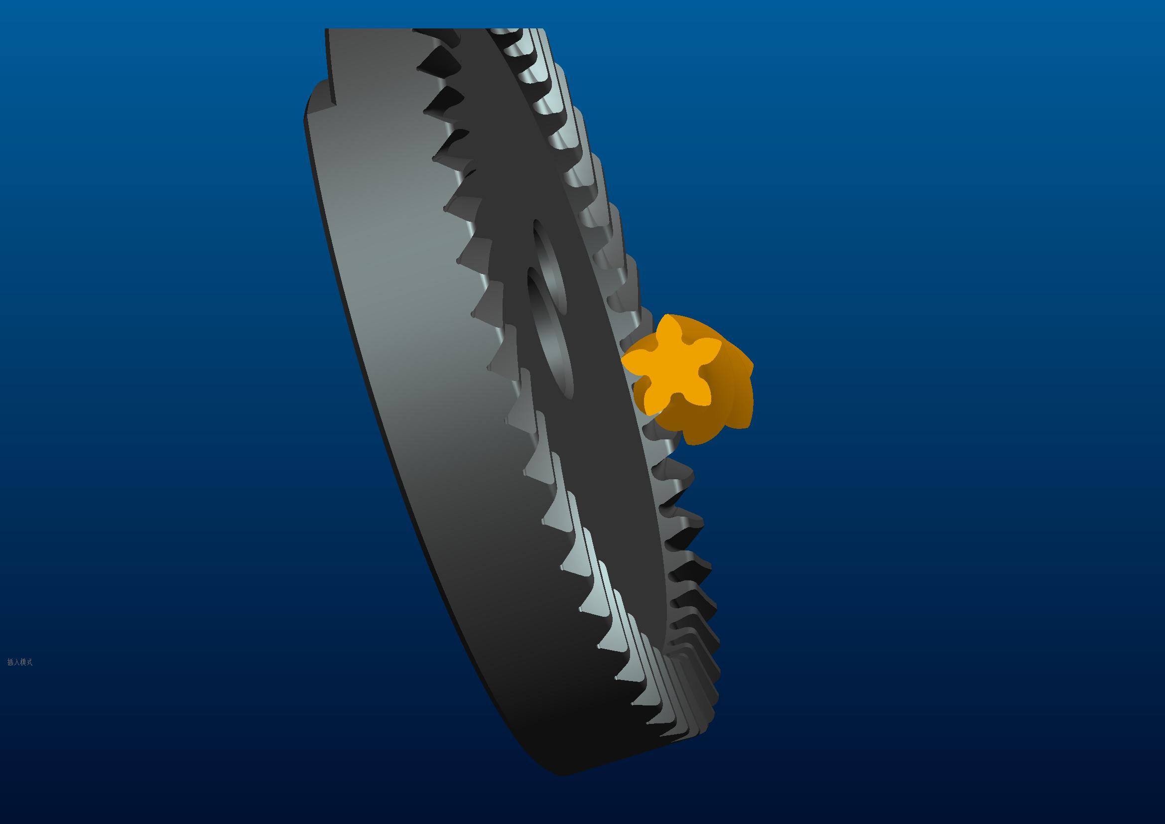

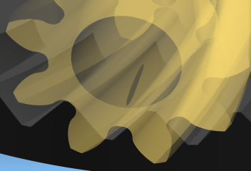

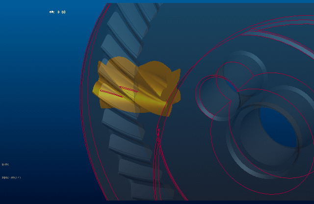

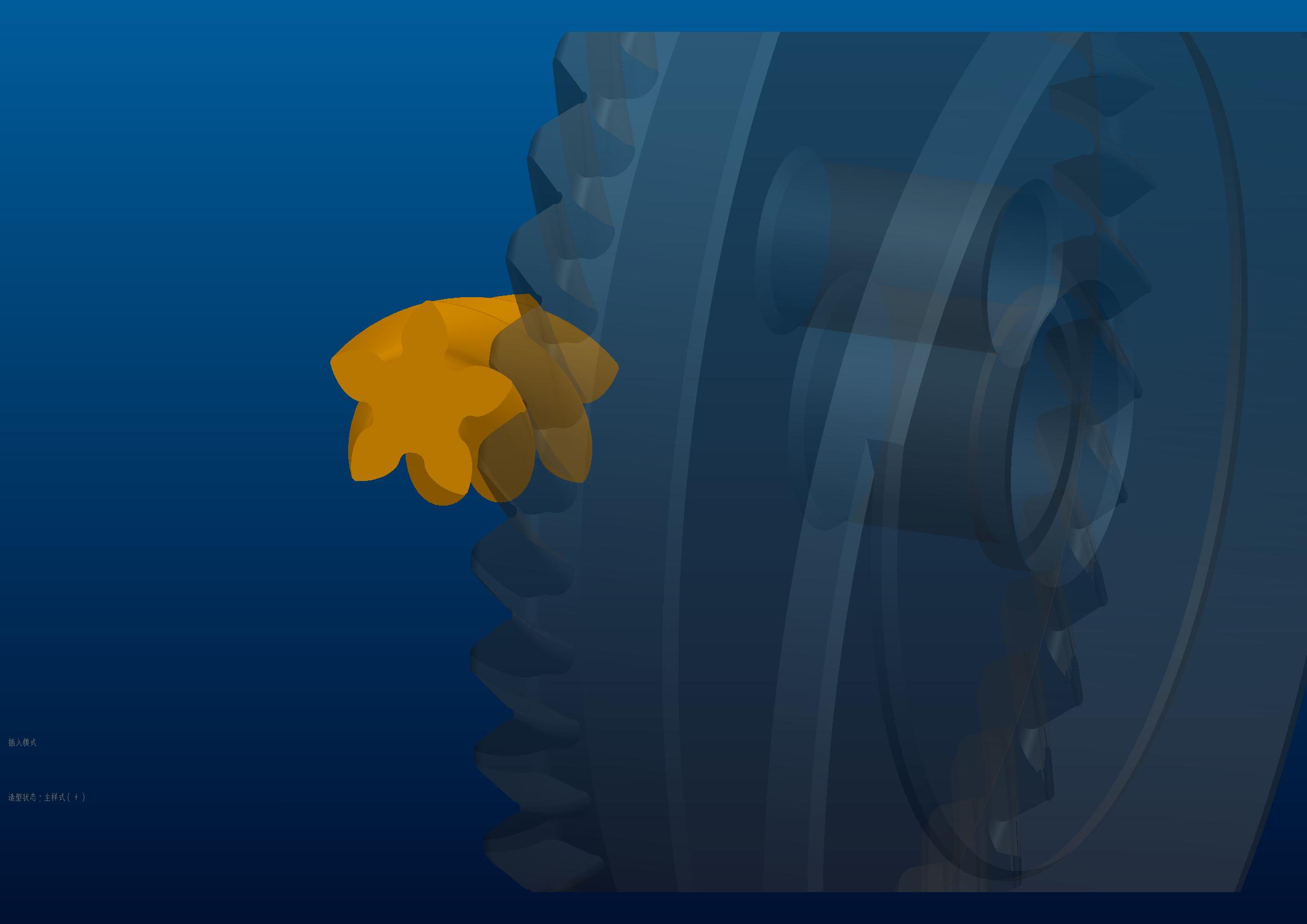

电动工具上用的 小齿轮 五个齿 大齿轮 48个齿

您说的平齿轮,就是所说的面齿吧。下面的链接是有关面齿轮的。

发表于 2011-11-4 20:01 | 显示全部楼层
是模型吧,其实最重要的是把有关参数亮出来看一下有没有毛病呢,许多做面齿轮模型的朋友其实只是形象,啮合后就发现很差,不能使用了。在运动仿真中能有较好的接触区,才是合格的模型。还有变位系数的安排等问题,也有不少学问呢。
 楼主| 发表于 2011-11-6 16:20 | 显示全部楼层
样品已经做出    还没批量  变位系数小齿轮0.45   请版主指正
发表于 2011-11-7 14:53 | 显示全部楼层
好像没修形,制造、安装误差会带来边沿接触。修形是必需的:
