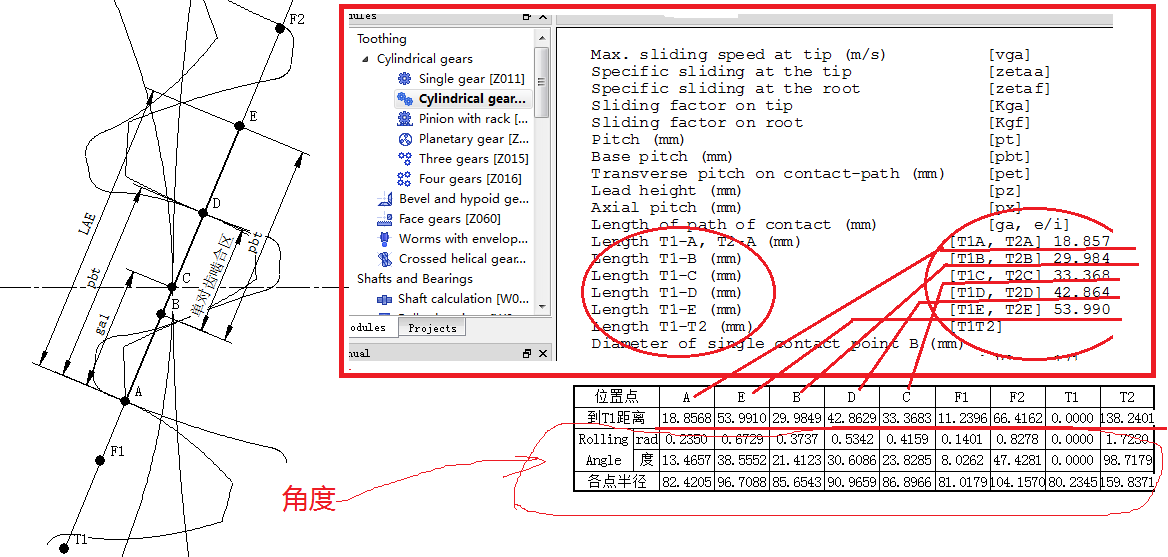

KISSSOFT 的啮合点计算

 楼主| 发表于 2012-4-12 18:10 | 显示全部楼层
freak 发表于 2012-3-15 17:33
原来报告里是这个意思啊,谢谢,版主了,顺便请教下:为什么2011/03的KISSsoft计算变位齿轮的da时,没有计算 ...
kisssoft  是个好软件 ,上手有点弯弯绕 ,学习它,不要迷信他 !

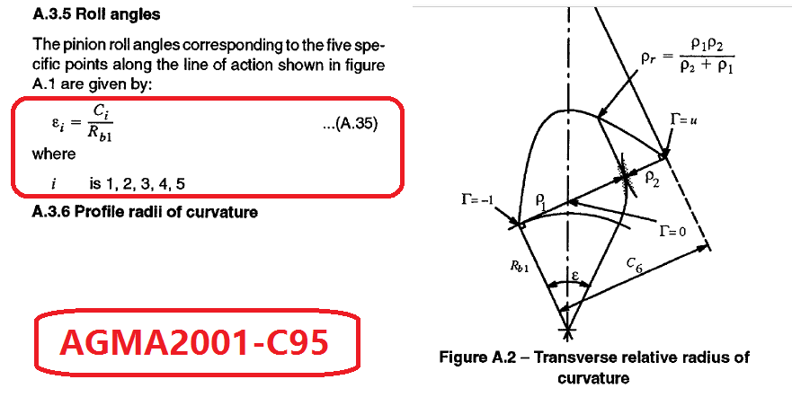

发表于 2016-4-25 13:11 | 显示全部楼层
图中啮合点角度哪里查看或公式望前辈指点
发表于 2016-11-17 18:43 | 显示全部楼层
了解了解用途。
 楼主| 发表于 2016-11-17 23:11 | 显示全部楼层
芋头 发表于 2016-4-25 13:11
图中啮合点角度哪里查看或公式望前辈指点
AGMA 2001-C95 文件超过 2M ,自己找找下载吧
