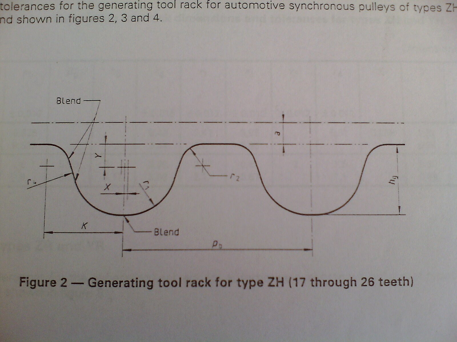

请问上图中blend是什么意思啊
发表于 2011-11-3 12:09 | 显示全部楼层
blend所指之处是两段齿形相交的地方
加工时最容易出现齿形偏离

lcc1127 发表于 2011-11-3 16:35
谢谢。这个好像是叫“倒圆”。留下你的qq或者邮箱,我给你发一份。
