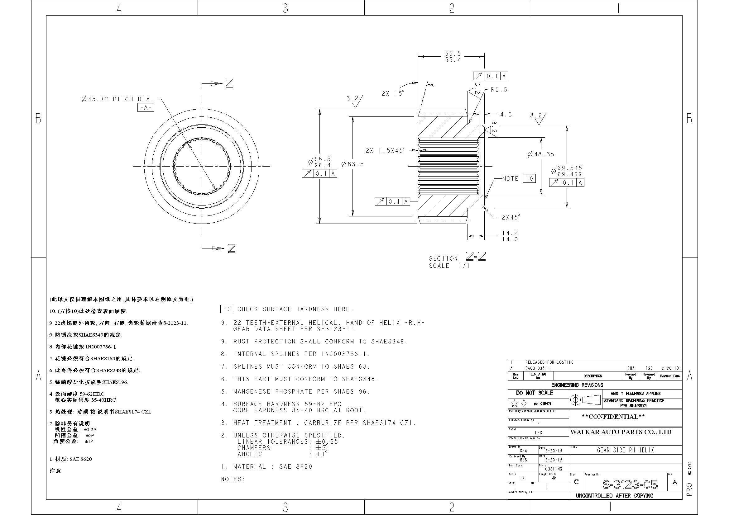

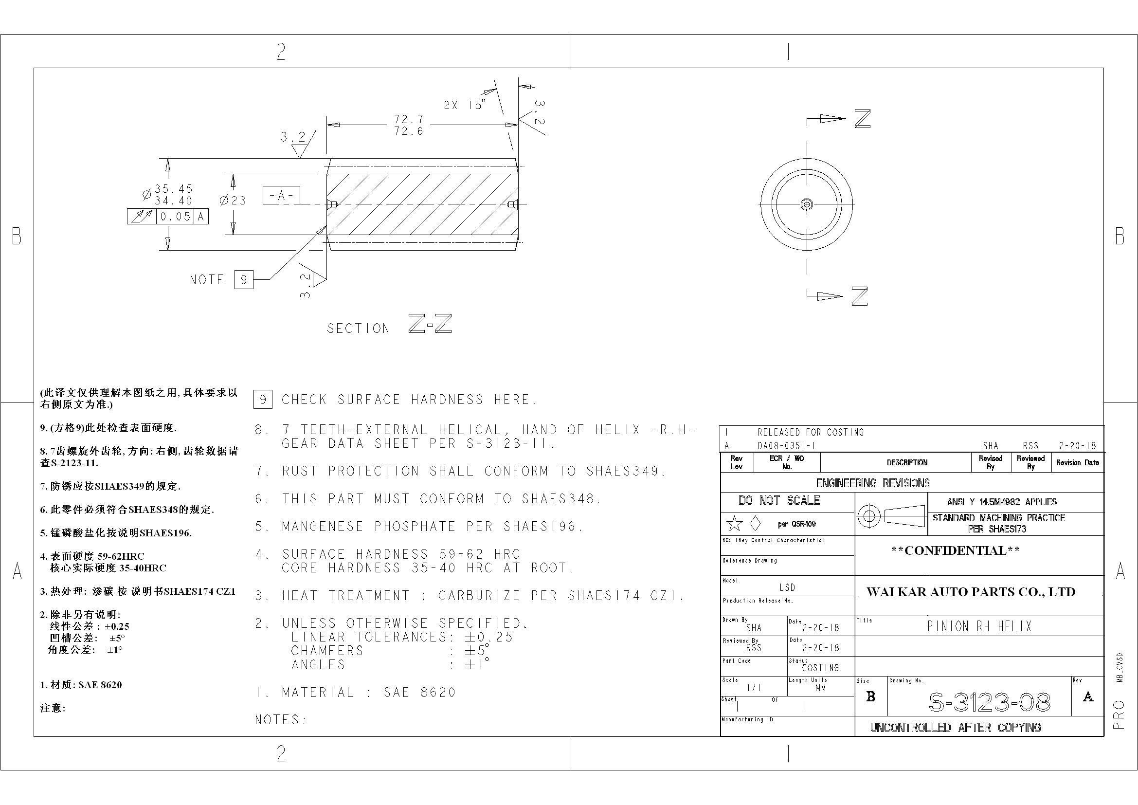

有一批量斜齿轮加工,参数如下:(老外的图纸)
模数3.5    齿数7   螺旋角37.5度   压力角20度   齿顶高系数0.8   顶隙系数0.3
配对齿轮齿数22   均不变位   7级精度
特殊之处就在小齿轮轴,它没有加工的夹位,即没有内孔,也没有轴承位,怎么加工?
