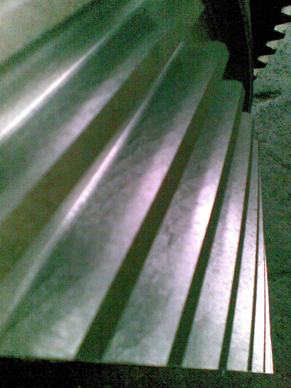

请问高手这光洁度是什么原因造成的
发表于 2009-1-10 01:04 | 显示全部楼层
好像是滚刀两侧不同心引起的。用千分表,检测滚刀两侧的凸台,可以看出回转中心的状况。
一家之言,可以商榷。
发表于 2009-1-10 10:26 | 显示全部楼层
这是典型的鱼鳞现象,我个人认为应该有一下几个原因:
1、液压不稳定;
2、机床主轴间隙过大;
3、主轴传动链间隙过大,螺旋伞齿轮磨损的情况较多。
个人意见,仅供参考.
发表于 2009-1-11 00:12 | 显示全部楼层
检查一下机床工作台蜗轮附的间隙,用一根大小合适的铁棒,插入到"T"形槽中,且槽的侧面放一块百分表,用手来回搬动工作台,看百分表的读数,最大不得过0.1mm,
检查刀架里面的圆锥滚子轴承.主轴间隙.刀杆的轴向窜动.如果是圆锥滚子轴承坏了或者是间隙大了,在刀子刚刚吃到产品时会发出嘎嘎的响声.当吃满刀的时候,响声又没有了,吃通的时候刀子又发出嘎嘎声.
加工的齿轮参数超出机床的最大加工限度,
做工装时,上下相差太大,下面的支承面太小,刚度不够.头重脚轻.
大型滚齿机,工作台有液压浮动,注意一下工作台浮动压力.
发表于 2009-1-11 20:57 | 显示全部楼层
缩短滚刀支承距离
 楼主| 发表于 2009-1-12 13:52 | 显示全部楼层
机床是新机床,才买的营口YHK31125,买回来一开始做就是这样,零件·工装·刀具随便换滚出来都是这样,
工作台蜗轮蜗杆间歇正常主轴正常,我想应该是机床内部原因,箱条或伞齿轮那里有点问题
发表于 2009-3-18 15:26 | 显示全部楼层
检查一下滚刀轴轴承
发表于 2009-4-29 16:09 | 显示全部楼层
如果机床正常,采取顺铣可以排出
发表于 2009-11-21 13:19 | 显示全部楼层
可能是工作台蜗轮副的间隙太大。我们也有一台机床也是这样。我们调整了工作台的间隙以后就没有这种现象了。
发表于 2009-11-21 22:29 | 显示全部楼层
营口的口碑不太好,新的可以找厂家负责解决,附近一公司买过台营口Y3180的,晕,经常看到在修理:dizzy:
