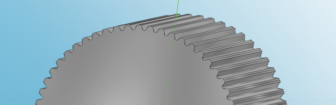

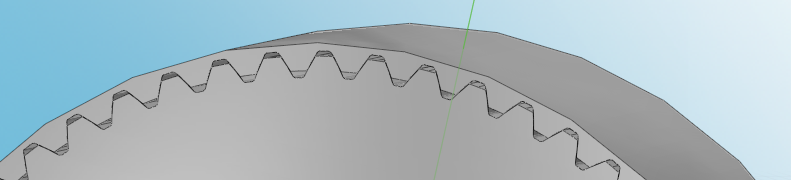

今天计算了一对花键副  不知道这个量棒直径大小的怎么样确定? 请大家帮忙 谢谢   (参数:直齿  M=3   分度圆压力角=30°   z=38   结合长度L=100    配合7级 H/e   变位系数都为0) 内外花键选用的量棒直径大小都一样??

有公式可以计算出你要求圆棒切在圆的任意直径处的量棒直径,再圆整成能买到的量棒就行,计算比经验公式更可靠,但本例没见变位系数,故用一般的公式也未尚不可。内外量棒用同一尺寸也是可以的。1.68乘以模数就行了。找量棒后试放一下,只要量棒不与圆干涉,不与齿尖啮合就能用的。再根据找到的量棒计算一下量棒距的公称值,查一下公差就行了。
哦 谢谢 对了 齿轮副中量棒的大小同样可以这样计算的吗?  发表于 2011-11-2 21:24
发表于 2011-11-2 21:32 | 显示全部楼层
花键的量棒是这样,齿轮的量棒同样也是,只不过在测量外齿轮时要让量棒最好外圆大于齿顶圆,(让跨棒距尺寸大于齿顶圆)在测量内齿轮时,让量棒的外圆小于内齿轮的小径,(让棒间距尺寸小于小径)这样量时方便一些罢了,各种量棒对应的量距公称值一般都是等效的,取相同的公差未尝不可。
