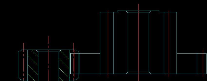

如题。假如一个齿轮已经固定好,那另外一个齿轮只能轴向装配下去,直齿轮插下去就可以啮合,斜齿轮有斜度是不是要转着才能下去?还有齿轮强度校核时候,相啮合的两只齿轮,是大齿轮受力大还是小齿轮受力大还是一样大?

应该旋转的装配进去,如果是行星轮与太阳轮和齿圈同时装配,行星轮会自传。
