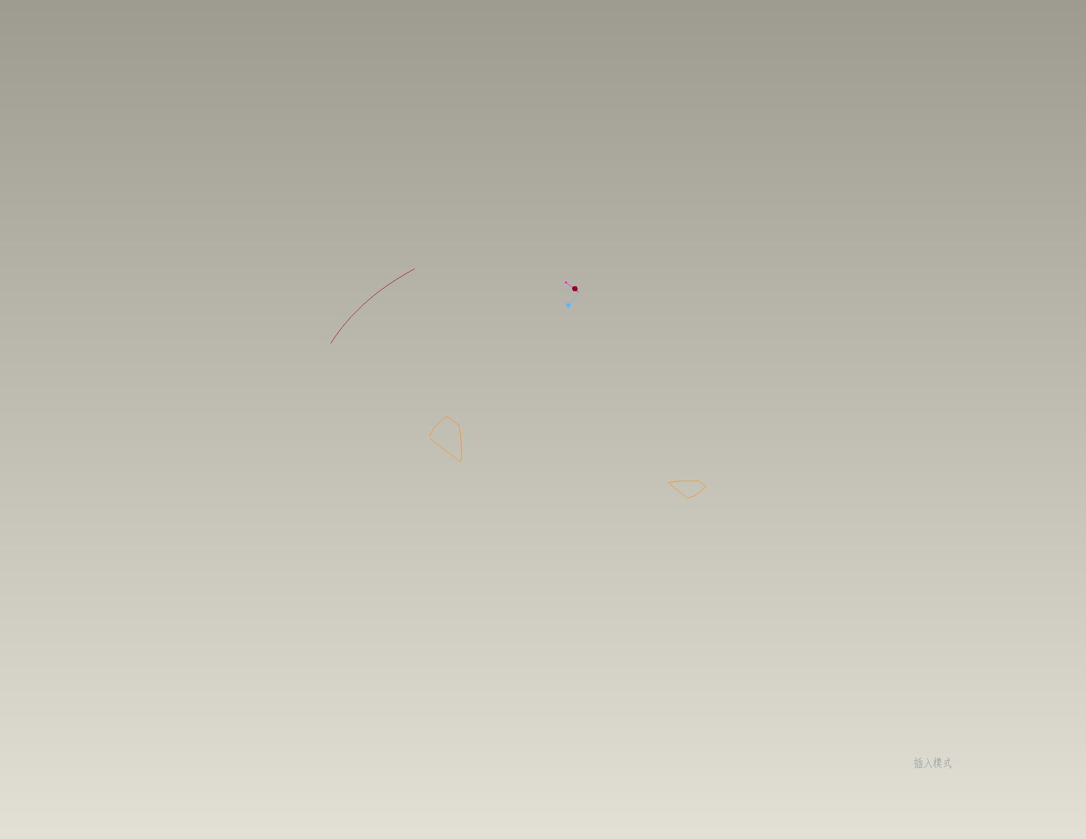

我做出了3D的建模,但是想研究方真,不知道有没有人熟悉这个方面的东西

弧齿锥齿轮建模非常困难,尤其是切齿的时候路径。。琢磨了好几天了还是一头雾水

我按那本书做出来总是错位
