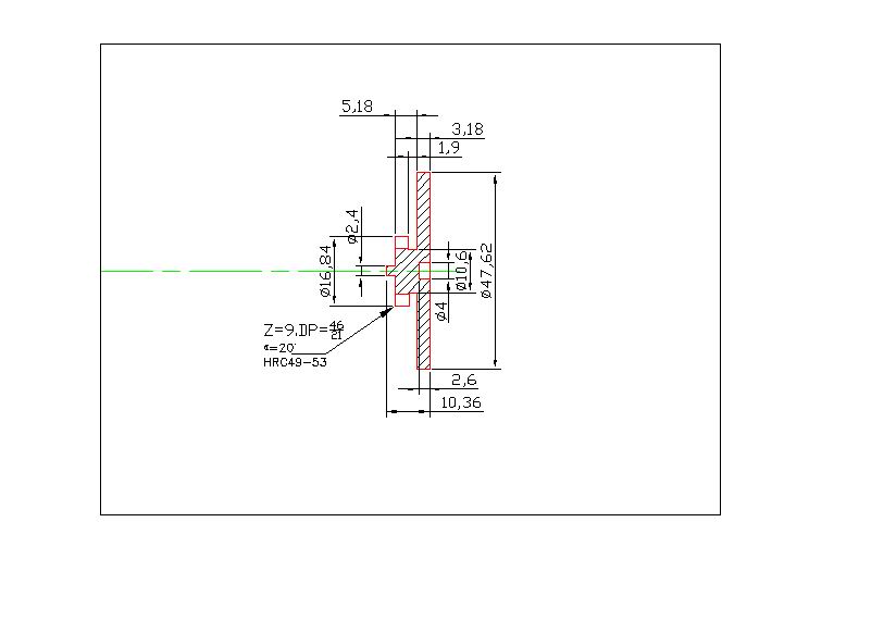

双径节齿轮如图(附件)齿数Z=9  径节DP=46/21  压力角α=20°
硬度HRC49-53   请报价

 楼主| 发表于 2011-11-4 21:18 | 显示全部楼层

你有没有搞错,齿轮是加工好后热处理到HRC49-53 ,如果你是说硬度搞好后再加工齿,那造价是天价了。至于你说的空刀1.9,我们用插齿机做,完全够了,你稍微找一个懂点齿轮的就明白了。

楼主说的硬度HRC49-53应该是成品后的要求,再问楼主材质要求是什么,还有多少量?

材料40Gr.要求整体HRC49-53.若插齿后淬火。两个滚动支承位φ2.4-0.012;
φ4±0.012的精度不好处理
