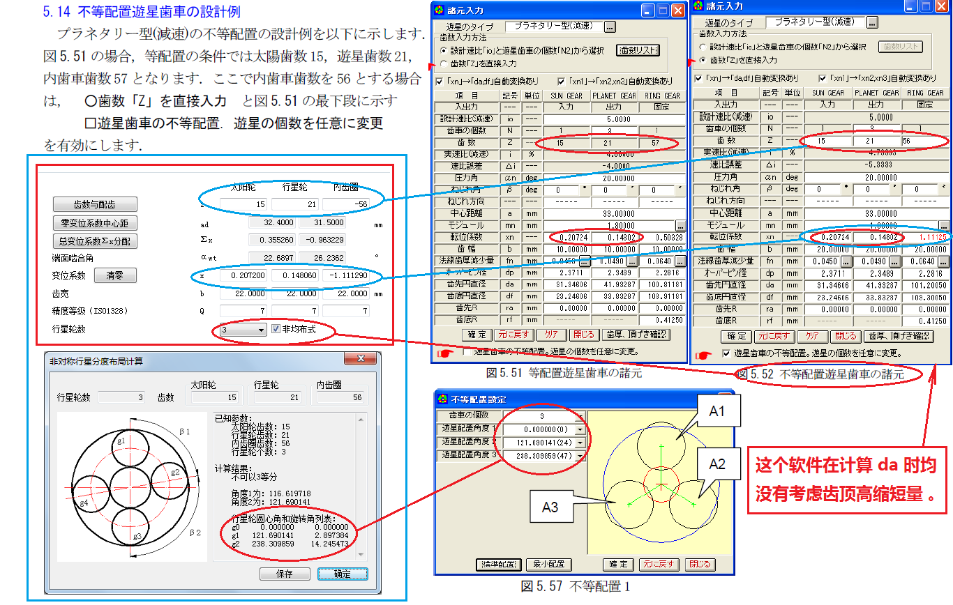

发表于 2015-1-11 18:30 | 显示全部楼层
这部分 是软件 行星轮 非均布 的设计 。
这个软件, 按照其例题,da 都没有考虑齿高缩短, 在总变位较大的时候, 顶间隙将缩小。
左下角蓝色框是我们的软件。
