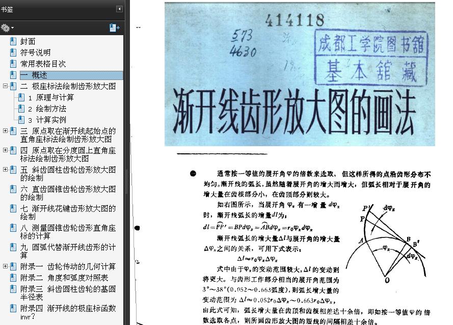

回复 niuershiye 的帖子
大师,你的这本书叫什么名字?作者是谁呀?
晚生也想买一本看看,请大师不吝赐教!

回复 niuershiye 的帖子
请问大师,你的有关渐开线展长计算的那本书是什么名字呀?哪个出版社的呀?能给小弟指点一下吗?小弟也想向你学习!望大师不吝赐教!

qixinshuai 发表于 2011-6-14 20:04
回复 niuershiye 的帖子
请问大师,你的有关渐开线展长计算的那本书是什么名字呀?哪个出版社的呀?能给小 ...
国防工业出版社   柏永新编著
回复 niuershiye 的帖子
版主,小弟见你有电子版的《渐开线齿形放大图的画法》书籍,不知版主能否将它赐于小弟,如果版主看得起小弟的话,小弟在此万分感激!
