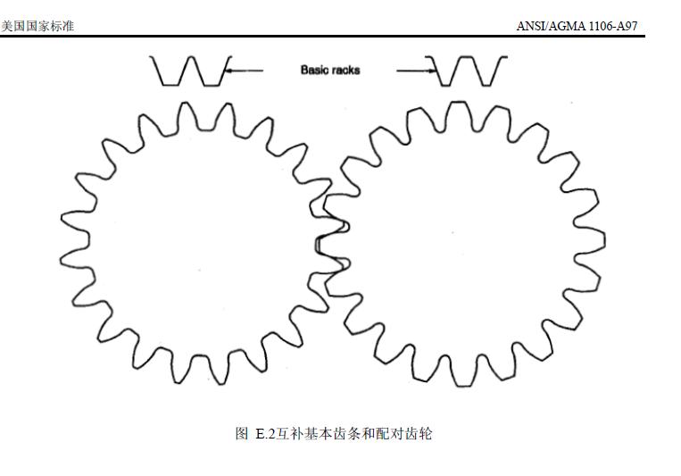

发表于 2008-12-30 06:53 | 显示全部楼层
E.3.6 互补基本齿条型
对于标准基本齿条或上述定制基本齿条,确定啮合副两个齿轮齿廓用的是同一基本齿条。每对齿轮副也可以应用两个不等同但互补的基本齿条。除了一个齿条的齿厚小于半个圆周齿距,而另一个的齿厚以等量程度大于半个圆周齿距之外,这两个互补的基本齿条是相似的,如图E.2所示。这种方法可以满足协调两个齿轮的轮齿弯曲强度来克服材料强度差别或齿形差别这一设计目标。用互补基本齿条方法来满足这一目标,便无需采用以产形基本齿条变位的措施来改变齿形的常规方法,而齿条变位方法存在潜在的局限性。但是,采用互补基本齿条这一设计方法,必须警惕某些情况。采取小齿厚的基本齿条,可造成齿轮齿顶厚不足够的后果。采取大齿厚因而可能形成小齿根圆角半径的基本齿条,会造成齿轮齿根形状较尖的后果。

发表于 2009-1-5 19:46 | 显示全部楼层
马达上粉末冶金齿轮配合塑胶齿轮基本没有问题。只是粉末冶金和塑胶齿轮的磨合性不怎么好,处理好表面粗糙度和两个齿轮之间的侧隙就能很大程度上防止磨损过大。另外,粉末冶金齿轮和轴的配合也很重要,装配不好容易裂。
发表于 2009-1-5 20:08 | 显示全部楼层
5# hujf2008
牛老的意思是,从平衡强度角度,金属齿轮齿厚可以薄一些,相应塑胶齿轮可以厚一些。
