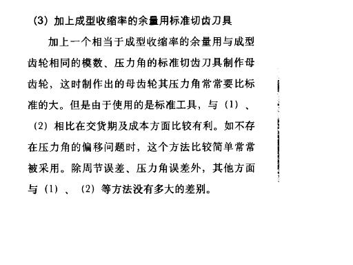

请教版主,有个问题我不明白,先贴了个图上来,是塑料齿轮设计精要里边的东西.我不明白它的那个收缩量是怎么加到加工中的.

楼主所要想知道的问题就是电极的制作问题,这个问题涉及两个方面:
(1)材料的收缩率问题:可以通过变模数法解决;
(2)电极放电时的放电间隙问题:通过滚齿时蹭刀减小齿厚,留出侧隙。还可以采用切制变位齿轮的方法减小齿厚。
要做高精度的塑齿,必须采用专用滚刀加工斜齿轮的电极。这也是塑齿模具制作的难点和重点,也是技术的核心所在。
