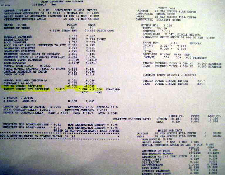

不知老外的这些参数是怎么算出来的,我按他们给出的公法线,算出的变位系数再算各参数也合不拢,不知怎么回事?请高手赐教!
公法线W5=1.227(1.2234-1.2279)
还有tooth thickness at generated pitch diameter=0.1479
X shift factor=0.014547
用这个变位系数算也不对。这些都是小齿轮的参数
主要是齿顶圆、齿根圆一个齿轮凑对了,另一个就不对
这张放大要清楚些,没有原稿不能再拍了。
上面一个附件删不掉

发表于 2008-12-26 10:56 | 显示全部楼层
看不清楚 。分开三个拍 ,重新发上来看看 !
 楼主| 发表于 2008-12-26 11:30 | 显示全部楼层
已重发了,请再看看
发表于 2008-12-27 10:26 | 显示全部楼层
人家用的是英制,换算一下嘛!
发表于 2008-12-29 15:22 | 显示全部楼层
模数标准,齿顶系数和齿根系数国内外不是完全相同,特别是短齿制的齿轮
 楼主| 发表于 2008-12-29 15:24 | 显示全部楼层
算过多遍了,用他的公法线算出的变位系数凑不出相应的齿顶圆、齿根圆直径。
 楼主| 发表于 2008-12-29 15:28 | 显示全部楼层
按现有的数值,配对齿轮的齿顶系数和齿根系数是不一样的。有这种可能吗?
