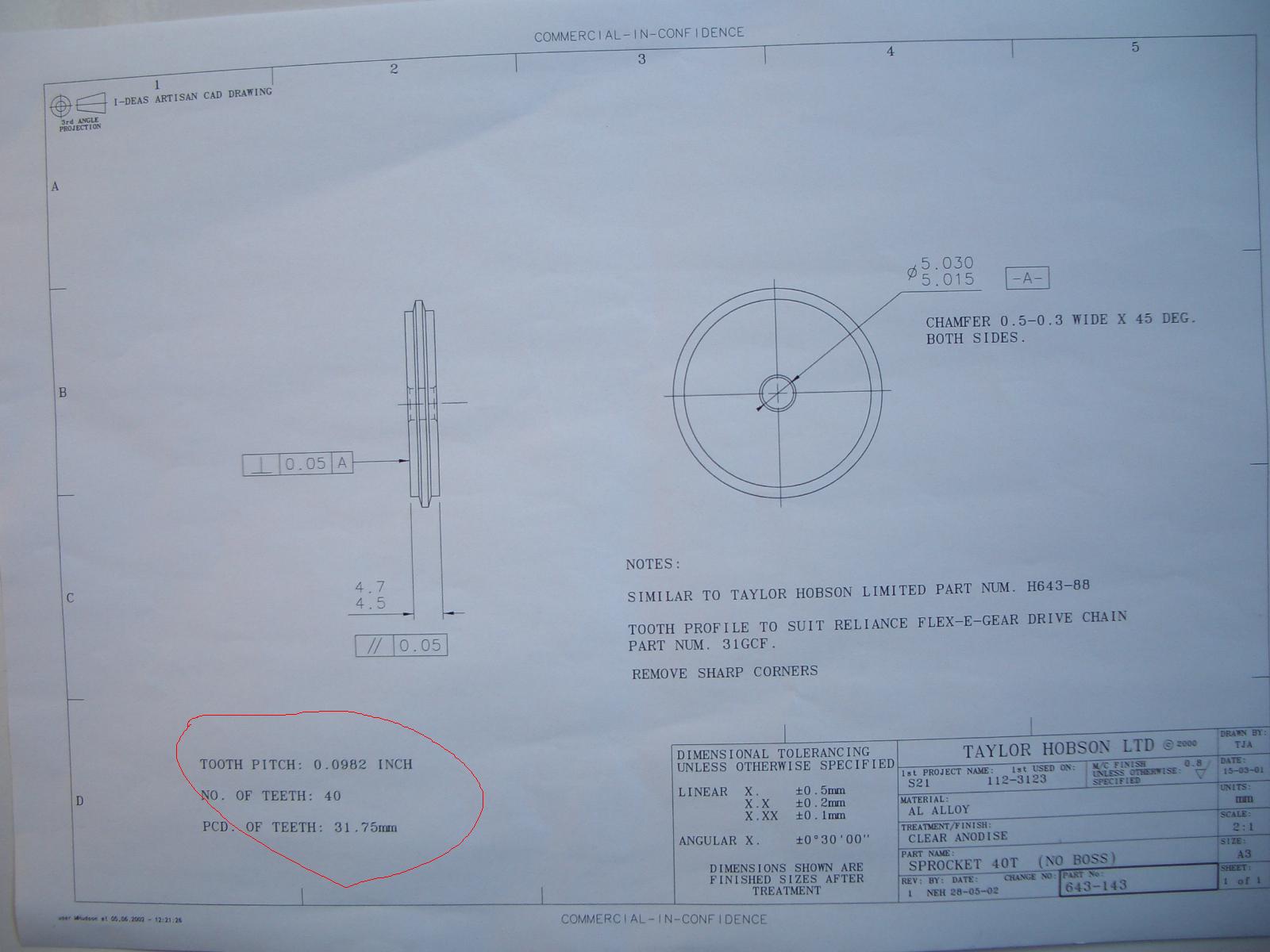

大家看的懂吗,这个齿轮的模数是多少啊?0.0982*25.4=2.49428这样算的话明显和齿轮的外径不对了啊。!!!真是搞不懂啊?

该齿轮周节 p=0.0982*25.4=2.49428
         模数  m=p/π=2.49428/3.1415926=0.793953982
         分园直径 d=m*z= 0.793953982 *40=31.758
  tooth pitch  就是 Circle  pitch  简称 CP (不是DP)

楼主,这是链轮!

对对 这是链轮, 滚子直径和节距是多少阿? 链号是多少阿?
