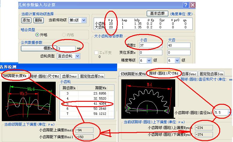

模数3 齿数37 压力角20 的标准圆柱外齿轮5-6级精度 公法线长度41.408(-0.094 -0.150) K=5  跨棒距119.272(-0.235 -0.376) 公法线公差0.056  跨棒距公差0.141 差数量级了 齿轮加工厂和自己对此都有疑问,请教各位这是怎么回事呢? 我对齿轮不在行 只能叫加工厂如果按照跨棒距的话 公差控制在上下偏差之间的0.05,加工厂接受,但是实在不明白为什么出现这样的情况 因为0.141基本都是自由公差了,加工厂也觉得无法接受。(因为这批活里有内齿轮要用到跨棒距)

1,简单说:同一齿轮零件,在加工过程中,径向进刀增加0.147mm时,公法线W减小0.1mm,而M要减小0.294mm,由此可见W和M两者间的变化不是等量的关系。
2,公法线W是通过计算齿轮基节+So间接测量齿厚,跨棒距M是通过计算齿轮分度圆直径的变化间接测量齿厚。

   Wk 的变化基本与 Sn 是1:1的,若Wk 小0.1  则意味着 Sn 小了0.1
    而 Mp  的变化与 Sn 是非 1:1 关系,若 Mp 小0.1 则 Sn 小了不到 0.1,貝体多少与 αn 有关。
   所以两者的公差是不等的

呵呵 谢谢楼上各位专家,基本明白了公法线和跨棒距的变化关系。其实在加工之前走了很多加工厂,加工厂一看公法线公差觉得太小不好做,一看跨棒距公差觉得太大,基本都不用控制了。而我自己对齿轮加工不在行,所以自己一看,也觉得仅就测量来说41和119的基本尺寸 在哪一个精度等级里公差都不可能差这么多啊。那么我是不是就可以这么理解:因为齿轮加工的特殊性,跨棒距公差实际上不是一个给定值,而是一个根据给定的公法线公差值换算而来的值。
