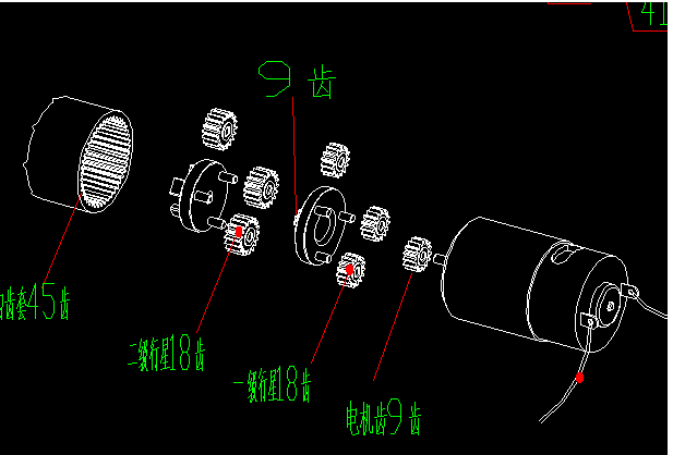

如图,模数为0.7的二级行星齿轮传动,内齿套公用,并且
固定,齿数如图,第二级的行星架转速为输出转速,每
一级的行星个数都是3。
1、传动比,电机齿转一圈,第二级的行星架转多少圈?
是36吗?
2、这种结构的设计思路是怎么样的?
详见附件
传动比25肯定是不对的,输出速度是行星架的速度

发表于 2007-11-3 16:20 | 显示全部楼层
传动比是36,电机转一圈,输出行星架转1/36圈
发表于 2016-9-25 21:30 | 显示全部楼层
第一级传动比6,第二级传动比也是6
发表于 2016-9-25 22:50 | 显示全部楼层
换成我设计的话 : 9---17(不是18)---- 45 。
楼主的帖子是9年前的。呵呵  发表于 2016-10-31 23:20
发表于 2016-10-2 11:02 | 显示全部楼层
是互质吧,
发表于 2016-10-7 10:26 | 显示全部楼层
重合度太小,噪音大,齿容易损伤
