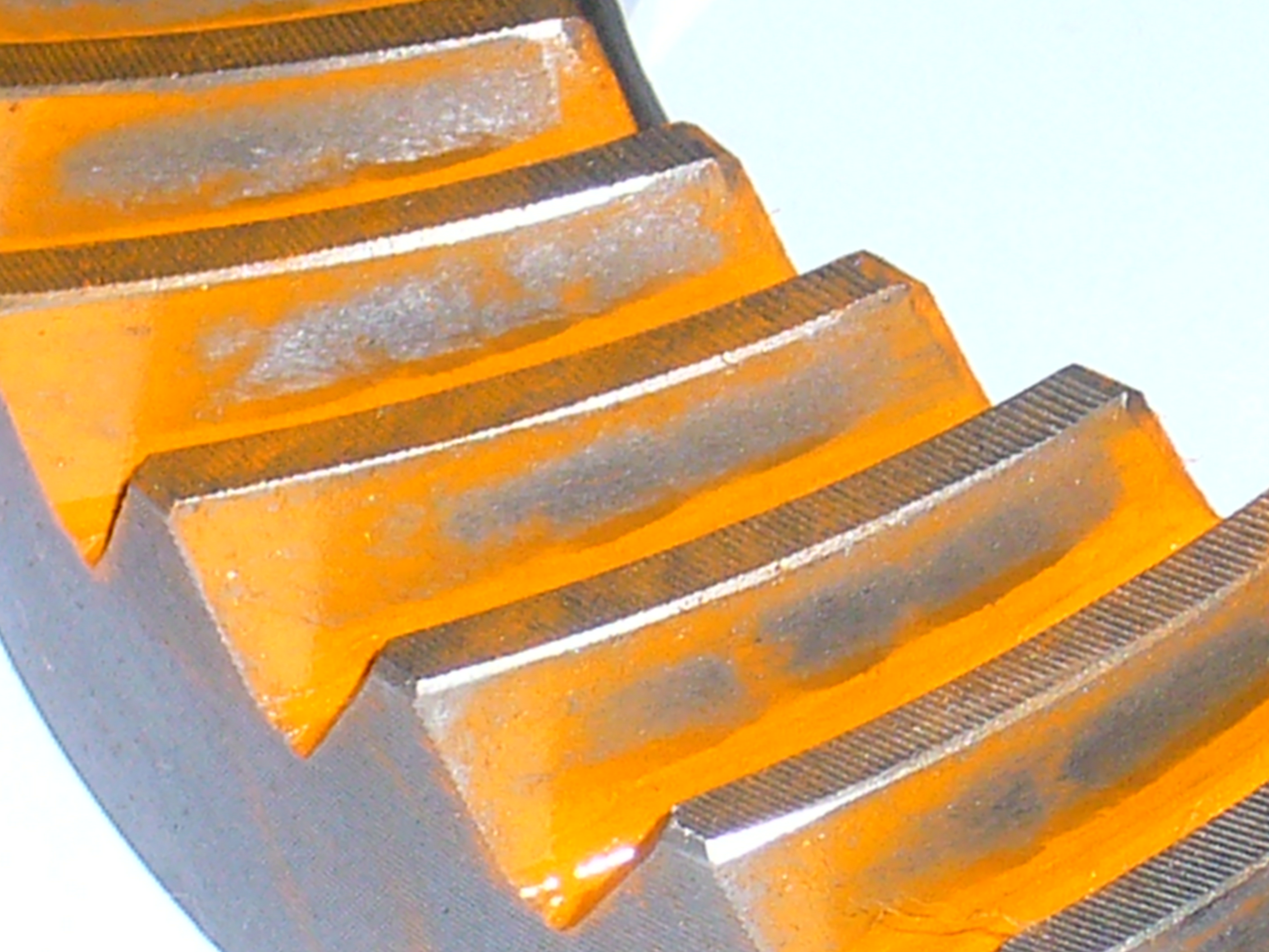

齿面接触斑是一块一块的是怎么回事?
发表于 2009-1-15 14:11 | 显示全部楼层
这个接触区不太正常,靠齿顶了。
 楼主| 发表于 2009-1-16 10:21 | 显示全部楼层
接触区是不正常,关键是它不是连成一片的,而是一块块的,声音听起来也不好.
发表于 2009-3-28 14:25 | 显示全部楼层
热处理氧化问题,要是没研齿可以喷丸
发表于 2009-3-30 09:53 | 显示全部楼层
机床切屑震动或者机床精度造成的。
发表于 2009-4-11 21:21 | 显示全部楼层
请问几个模数的齿轮有可能是加工机床有问题
发表于 2009-8-4 20:09 | 显示全部楼层
这是热处理氧化造成的,原因是渗碳使用的煤油或者是甲醇含水量过高。
发表于 2009-8-4 21:29 | 显示全部楼层
根据图片中的表现   可以分析是接触区宽度过宽 过长 造成的 接触斑点异常  和噪声异常  ,至于说热处理的脱碳   现象 是不会影响到所有齿面  和形成运转时的噪音。
发表于 2009-8-5 14:51 | 显示全部楼层
原因可能如下:
      1、热处理脱碳,但不太像,脱碳一般是整体的,不会出现凹凸不平;
    2、锈蚀后重新处理的;
    3、盆齿或角齿中有一个是旧件;
    4、接触区过长或变形不均匀
