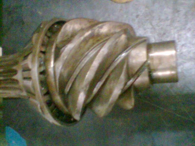

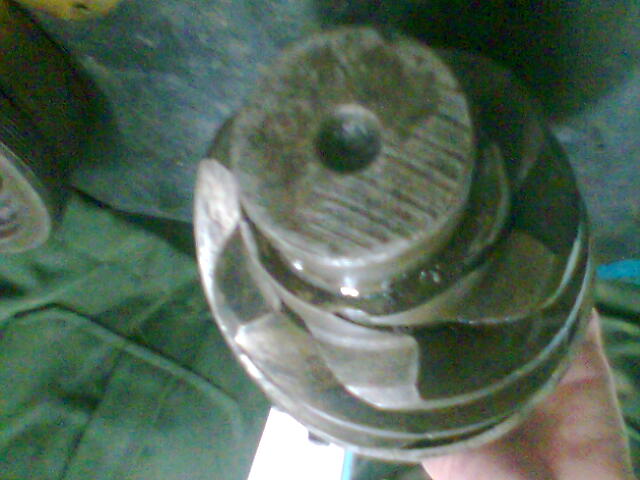

螺旋锥齿轮怎么画?用PRO/E如果有现成的模型就更好了,急需一对齿轮,弧齿锥齿轮参数:   模数6,齿数6,大的218mm,小的118mm,压力角20,齿宽中点螺旋角35,
 楼主| 发表于 2008-12-17 14:54 | 显示全部楼层
螺旋锥齿轮怎么画?用PRO/E
参数:
   模数9,齿数,大的25,小的11,压力角20,齿宽中点螺旋角35,
