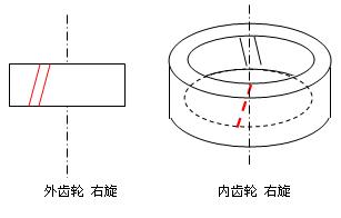

发表于 2008-12-20 13:55 | 显示全部楼层
老师一般讲外齿轮旋向的判定,其实内齿轮也一样:把齿轮的轴线竖立,看离我们最近的齿,左低右高为右旋,反之为左旋,注意轴线一定要竖立。见下图。
