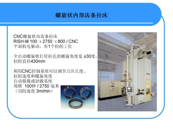

也可以采用螺旋拉刀,可以做
发表于 2009-9-2 07:24 | 显示全部楼层
螺旋状内齿条拉床
CNC螺旋状内部齿圈拉床
RISH-M 16 1800 500 / CNC
平面机电驱动,有1个拉削工位
全自动螺旋状行星拉削的螺旋角度是 ±30度,
利用CNC控制系统可以调节螺旋角度
自动装载或卸载系统
周期 24
CNC螺旋状内部齿圈拉床
CNC螺旋状内部齿圈拉床
